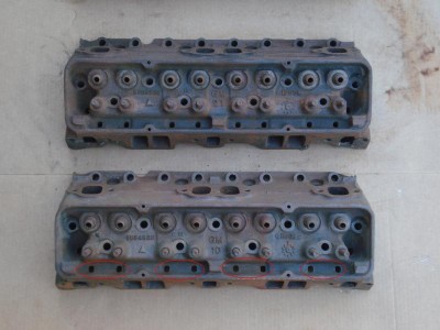

СообщениеДобавлено: 22 ноя 2013, 14:12
VMARIK писал(а):
Могут возникнуть проблемы с соосностью клапана и направляющей шпилькой рокера, может соскакивать и гнуть штанги, а может и нет, нужно пробовать. У меня такая проблема была и решалась несколькими вариантами.
Под такое поднятие, нужно ставить клапана с одной проточкой иначе оборвёт сальники.
Что бы не соскакивало надо толкатели такие
На тригене.орг прочитал что надо удлинять отверстие под толкатель
1965_SBC_283-327_Heads_DSC02577.jpg [ 53.85 КБ | Просмотров: 4888 ]
 Заголовок сообщения: Re: Рокера 1.52&1.6
СообщениеДобавлено: 22 ноя 2013, 14:20
SBC Rebuilder
SuperBee писал(а):
Чем эти штанги отличаю от твоих и как продольное удлинение может предотвратить соскальзывание ролика в бок ?
Обрати внимание на исполнение родного коромысла.
