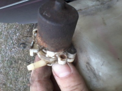

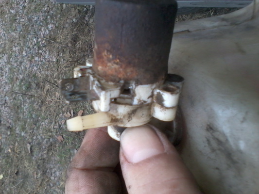

Сегодня разбирал моторчик омывателя по причине его клина. Обратил внимание на две пары крепежных ушек - может кто знает зачем там вторая пара? визуально корпус поворачивается вокруг своей оси на некоторый небольшой угол. Пока думаю это просто для удобства подвода шлангов с омывайкой.
моторчик был промыт очистителем тормозов (ацетон) и замечательно работает, даже лучше чем до клина.
