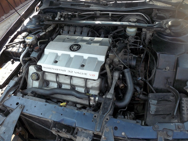

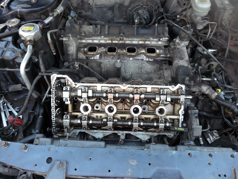

Вообщем начали ремонт нордстара. 4.6 севиль л-35.
Завтра выложу фото.

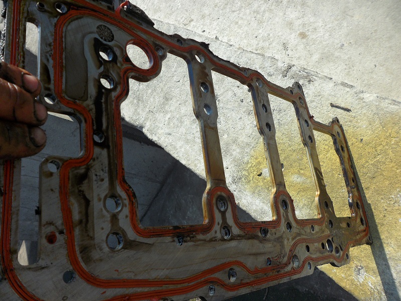

Комментарий к файлу: Вот это прокладка.

Скажу так по сабжу, клапан один в один опель, з18хе, направляющие туда же.
Сальники бумеровские клапанов.
Никто это туда ставить не будет, но так для себя смотрел.

Главное что резьбы в блоке остались целые, правда я подогревал.
Никосиловый блок мля.
