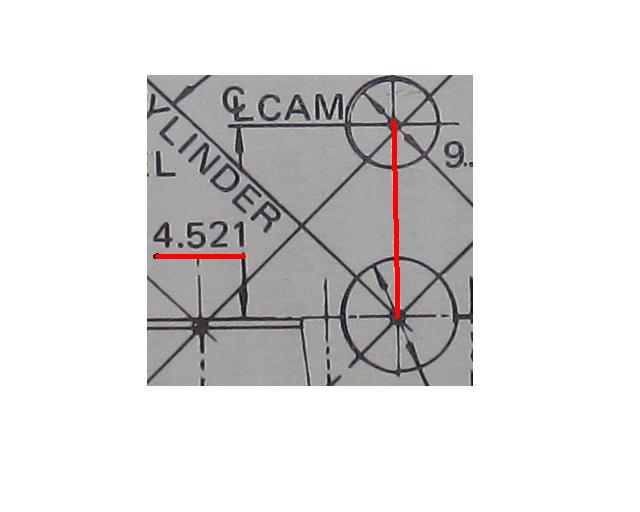

У нас с Вами остался открытым вопрос по изменению центрального расстояния Р.В. к К.В. при восстановлении постели.
Я завтра предоставлю Вам техническую информацию и прошу Вас помочь мне поставить точку в этом вопросе.
:hi: ........Хорошо.
Вопрос: ``Влияет или нет восстановление (ремонт) постели К.В. на размер центрального расстояния между К.В. и Р.В.`` ?
Стандартное (заводское) значения Ц.Р. = 4,521 inch
Фирма Сloyes (один из лидеров в производстве цепей и к-тов) предлагает (один из вариантов) разрезной шестерни http://www.cloyes.com/HighPerformance/P ... fault.aspx и в описании пишет Available .005” and .010” undersize (так же доступно ещё в 2х размерах).
В подтверждение этого каталог summitracing даёт четкое описание (Notes:) и 3 размера цепи
Стандарт - http://www.summitracing.com/int/parts/clo-9-3145a
Минус 0,005 - http://www.summitracing.com/int/parts/clo-9-3145a-5
Минус 0,010 - http://www.summitracing.com/int/parts/clo-9-3145a-10
Для чего они это делают, если восстановление П.К. подразумевает возвращение (исправление) к заводским размерам ?

Vmarik, по тому размеру на картике 4,521 надо видеть допуски, и только потом станет ясно критично ли его изменение
