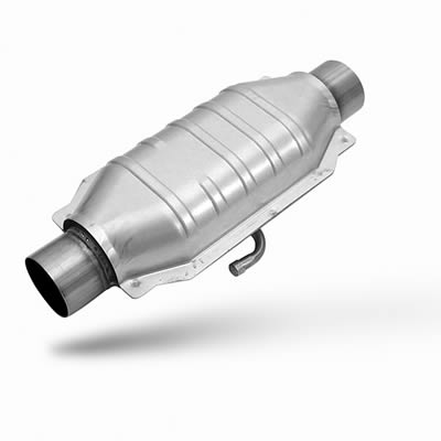

kholod писал(а):
помпу вентиляции картера,только я новую поставил
Эта помпа вентилирует катализатор а не картер. Картерные газы вентилируются через дроссельную заслонку и воздушный фильтр. Через воздушный фильтр всасывается свежий воздух через клапанную крышку с одной стороны, с другой стороны через PCV клапан во второй клапанной крышке картерные газы высасываются через дроссельную заслонку во впуск
СообщениеДобавлено: 15 дек 2012, 00:54
а откуда помпа тянет воздух?
не с картера?
если нет -то я зря новую прилепил-кат выбил :hahaha:
ну и ремень не подбирал
СообщениеДобавлено: 15 дек 2012, 01:01
Откуда она тянет я не разбирался потомучто она у меня на всех моторах удалена. Вроде соединена с EGR и у катализатора есть такая небольшая железная трубка через которую она к нему подсоединяется . Можно посмотреть в AllData вакумную диаграмму к чему подключена воздушная помпа
СообщениеДобавлено: 15 дек 2012, 01:02
бля она у меня заглушена кажись
:hahaha: сделал один воздушную помпу
СообщениеДобавлено: 15 дек 2012, 01:04
да я ее как обводной ролик ставил
шоб не шумел
СообщениеДобавлено: 15 дек 2012, 01:05
Сообщения: 4586
Это называется продувка катализатора,как на М5,W124 300-24 и многих других.
да пох как оно называется
шумело
СообщениеДобавлено: 15 дек 2012, 01:06
я думал она дует в кат картерными газами
СообщениеДобавлено: 15 дек 2012, 01:08
Я знаю что если прошивку моноинжектора не менять, то мотору лучше когда все приблуды на месте. EGR, воздушная помпа, Vapor canister и т.д. так как они програмно прописаны в работе блока управления.
Я встречал отдельно на thirdgen.org что нада прописать в блоке управления чтобы отключить полностью то или иное устройство.
просто для карба это не нужно, поэтому у меня ничего такого на моторе нет. на инжекторе V6 у меня этого небыло потому что мне мотор распотрашенный достался и я просто закрыл на это глаза и доудалял всё
