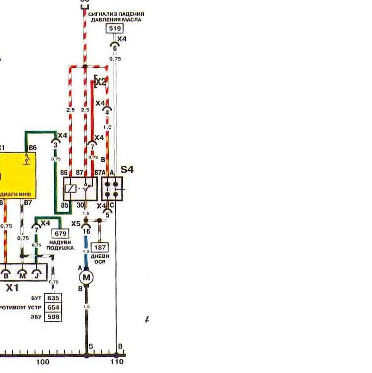

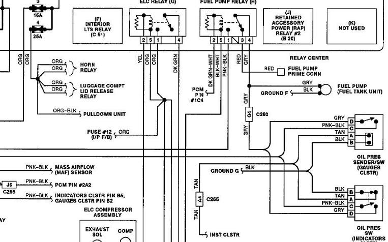

НЕ, я прежде чем написать , что моСК имеет нам датчик , проверил давление МАНОМЕТРОМ!!!! Манометр вкручивал вечером , на горячую, закрывал машину на стоянке , и шел домой. Утром - в минус 27С заводил машину и смотрел ПО МАНОМЕТРУ давление масла. При этом естессно закорачивал разЪем на датчике давления масла - иначе как только мотор подхватывает (заводиться ) выключается бензонасос. И что бы бензонасос продолжал работать при снятой фишке с датчика давления - контакты в ней надо было закоротить. Смотрим схему включения реле бензонасоса и датчика давления масла.
Вложение:
fuel relay.JPG [ 69.4 КБ | Просмотров: 2674 ]
Вот фрагмент опелевской схемы - все содранои передрано именно оттуда!!!!!
Вложение:
fuel pump.JPG [ 41.59 КБ | Просмотров: 2674 ]
