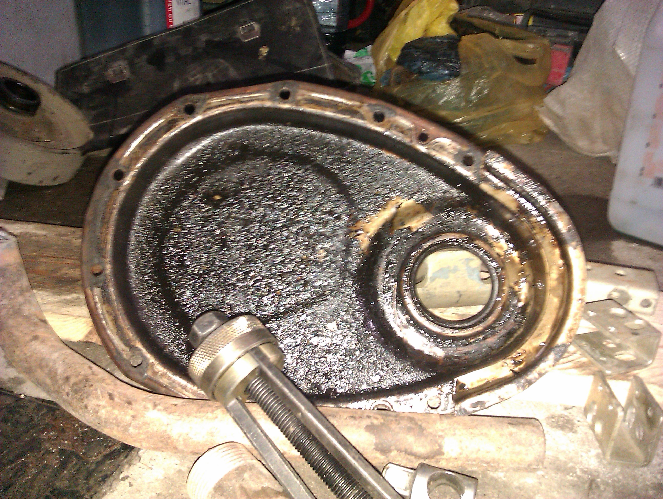

кокс

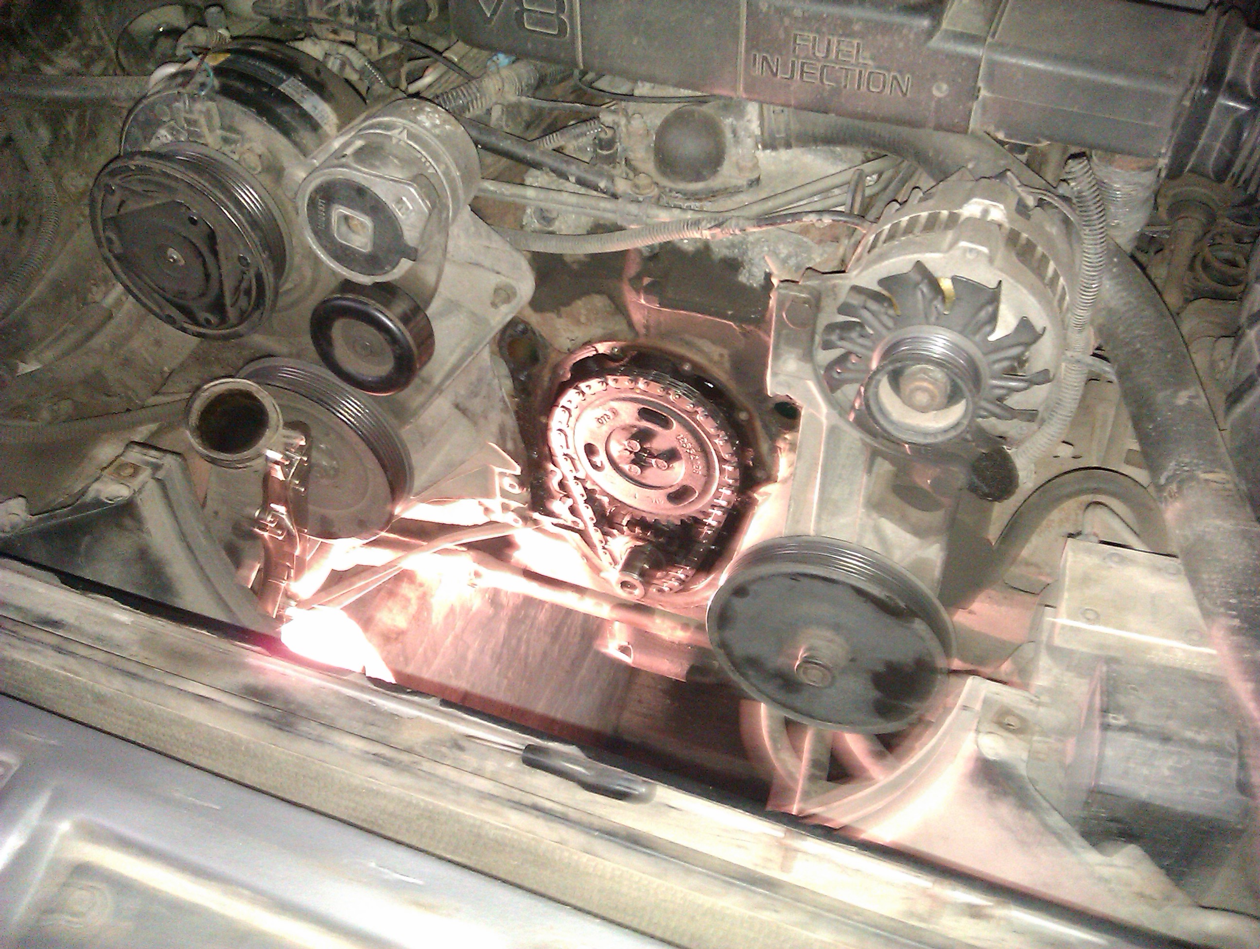

на моторе

kholod писал(а):
кокс
масло тоже надо менять :pardon:
СообщениеДобавлено: 13 дек 2012, 20:55
наследство от прежних хозяев
СообщениеДобавлено: 13 дек 2012, 22:10
Вроде как по научному эта хрень называется шлам - основные причины образования:
* плохая вентиляция картера,
* часты пуск/остановка в зимнее время (образование конденсата)
* особенность хим состава моторного масла (точнее основы)
* нарушенный температурный режим - типа перегрев
советуют такую срань применить: http://rikauto.com.ua/ua/accessories/106.html
СообщениеДобавлено: 13 дек 2012, 23:36
Ген,
а че тут удивлятся?
наверно лили 76 бенз
масло-минералку
помпу вентиляции картера,только я новую поставил
Ну и как ни как 20 лет :yes:
мыть боюсь,дабы гидрики и пр. не засрать
по весне сделаю ревизию все вакуумных линий, PCV сменю
Работает превосходно.
А за старт-стоп, так я уже бывает не глушу машину,так часто этот старт-стоп выпадает по Полтаве
СообщениеДобавлено: 15 дек 2012, 00:38
сцуко
шоб поставить крышку назад,нужно попускать поддон
внизу крышки хитрый замок под прокладку поддона
а там рама :wall:
