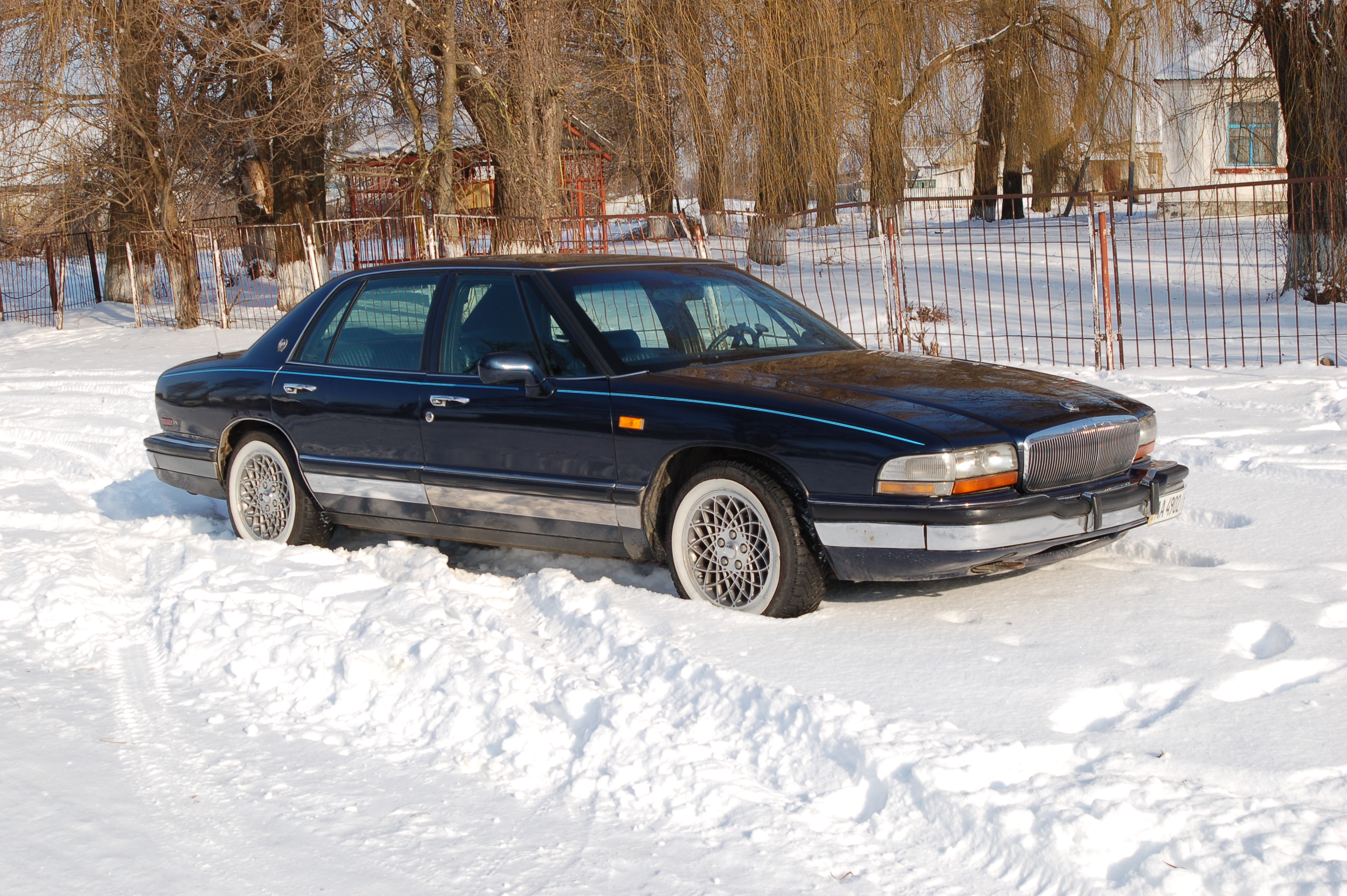

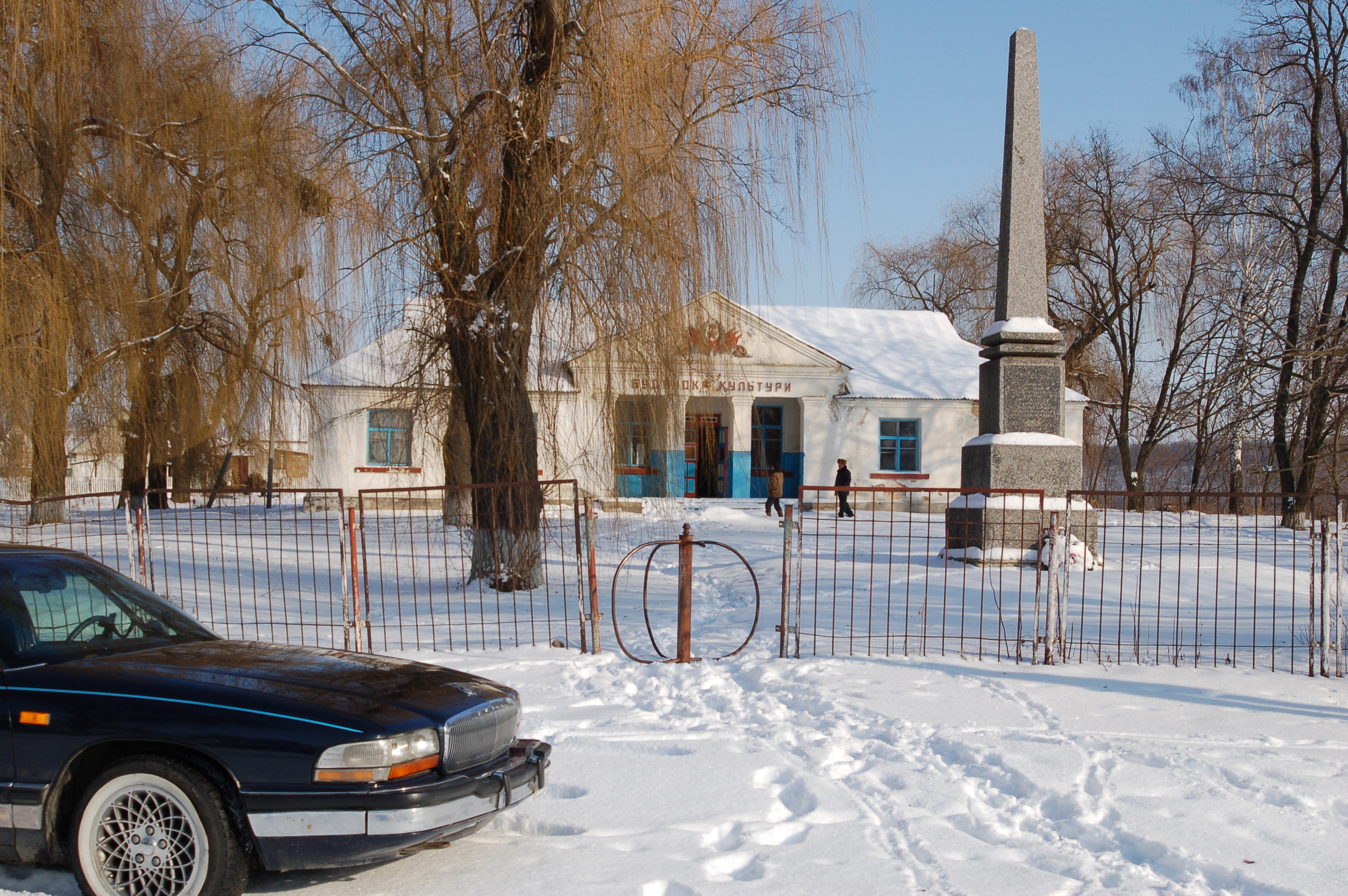

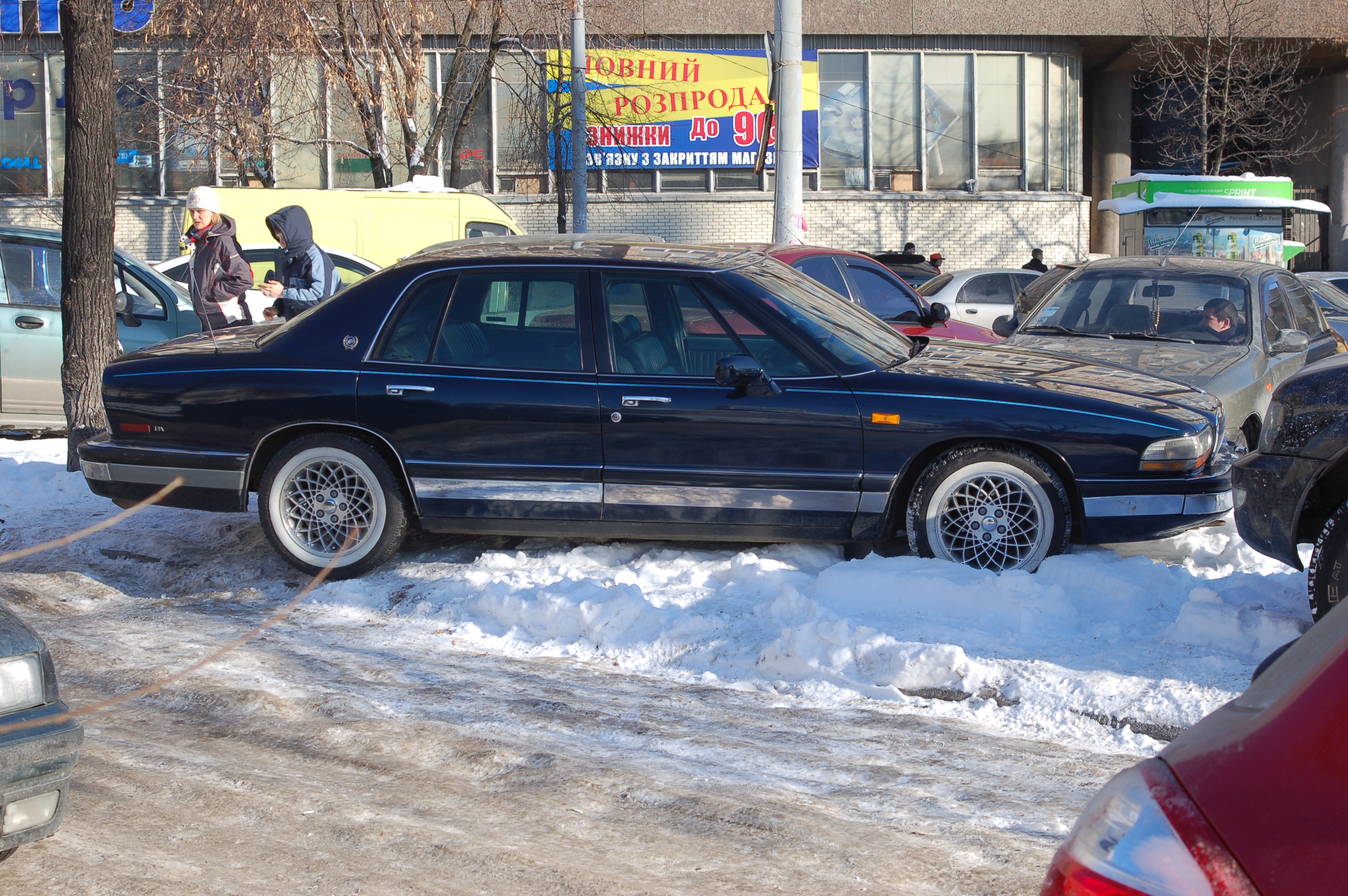

Неделю назад (около -20) на круг вышло близко 12 литров на сотню.
Это короткие поездки по месту, потом Киев в цирк (заезжал по родственникам-друзьям в Киеве, Дрючка отведал) и пару поездок по селам.
Комментарий к файлу: Киев.Возле цирка.
DSC_6680.JPG [ 3.08 МБ | Просмотров: 2728 ]
Комментарий к файлу: Зима в селе.
DSC_6714.JPG [ 2.89 МБ | Просмотров: 2728 ]
Комментарий к файлу: Визит в село.
DSC_6713.JPG [ 3.22 МБ | Просмотров: 2728 ]
