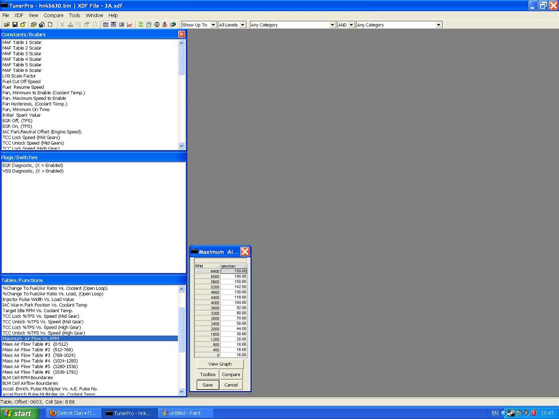

ну открой программой свою прошивку , поищи они есть стоковые на форумах и посмотри что там по ограничению оборотов .

посмотри в файл прошивки и все.

Открыл.
Таблица опережения зажигания прописана до 4800
но факт есть факт - он крутится дальше. как минимум до 5000

я думаю что дальше 4800 просто опережение не прописано, и он продолжает крутится с опережением как для 4800

таблица прописана у всех до 4800 . ты прошивку саму открой и посмотри что стоит в колонке ограничения оборотов

Вот таблица air flow \ rpm например прописана до 6400
