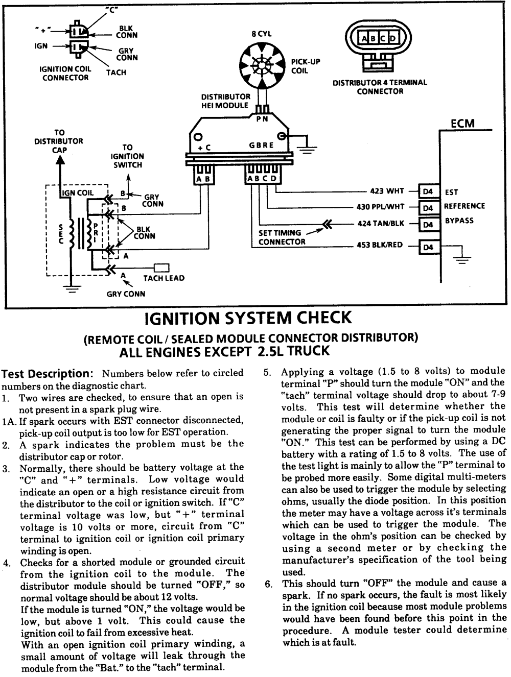

вроде разобрались что проблема в конакте который на высоковольтной катушке. Разъем сверху на рисунке. Где его можно купить по быстрому (ответный, что на проводке)?

Сережа - тебе прямой путь на разборку, по опелям - нексиям - там тебе этот разЪем подарят. Если я ща найду - позвоню.

А что трудно обжать нового папу и просто повтыкать в катушку? Для проверки?
завтра будут пробовать кидать провода комутатора A B с двухконтактного разъема на прямую к катушке вне жгута
Сложность еще в том что я здесь а машина в Кривом Роге
а также сложность в том что она сейчас едет, но сколько она так будет ехать не ясно
Ignition System Check.gif [ 258.46 КБ | Просмотров: 2521 ]

пиздец хантер засунь туда 2 провода в катушку и катайся . и будет 100 лет работать без разъема
