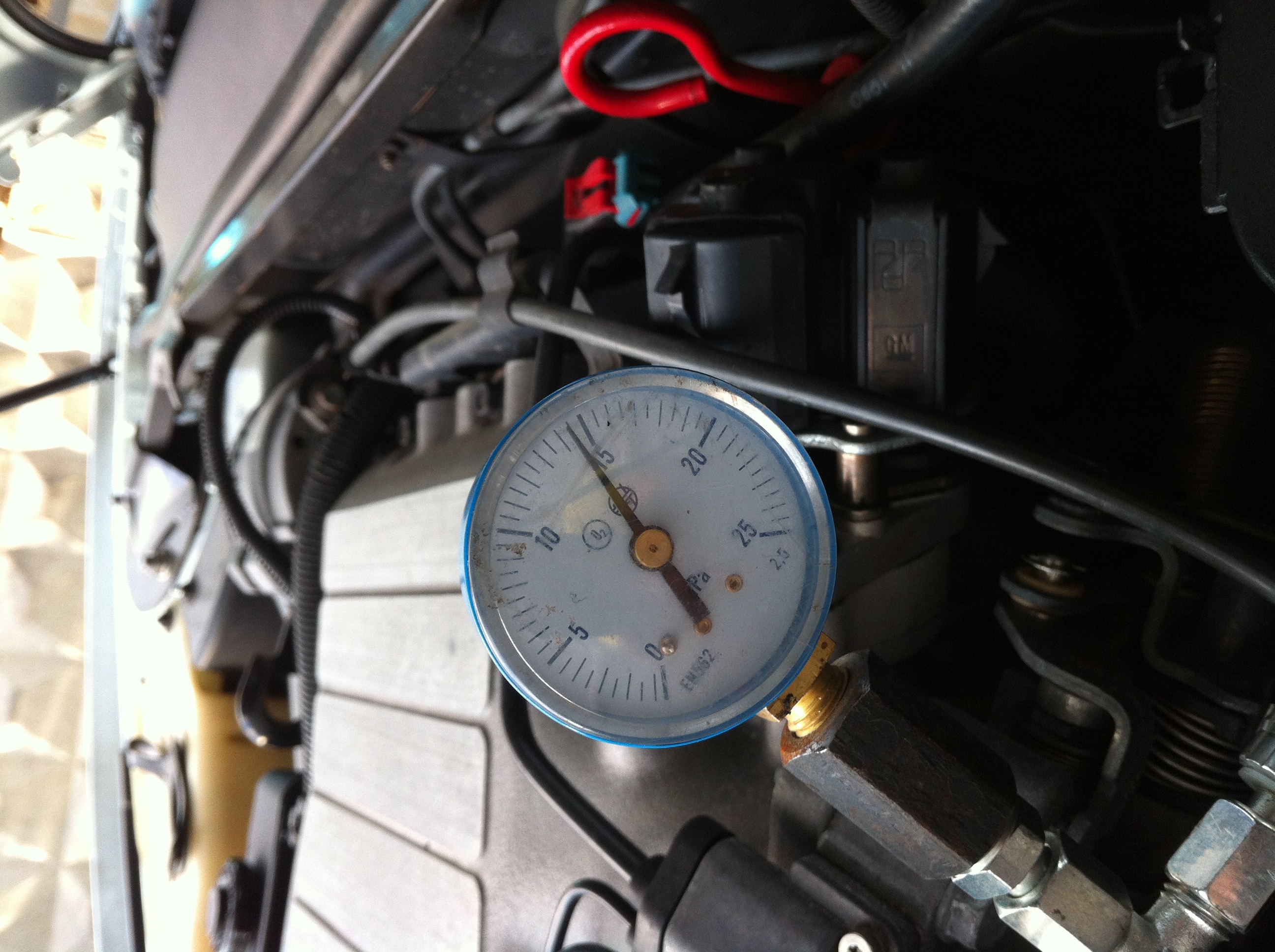

После первого качка действительно падает на величину включения насоса, но вроде как шо то похожее и должно быть, потому как до полного разряда ровно 40 качков, поэтому врядли что что то с манжетами не так, да и в инструкции написано нажмите 1-3 раза для включения насоса.

Еще раз прокачал систему, тормозит хорошо, забираю свои слова по поводу плохих АА тормозов. Юзом пустить чего то не могу, но останавливается аж морда зарывается.
Да , с гидробустом тормозит очень эффективно .А всего то ....меняй вовремя жидкость ;) А юзом идёт только на щебне или грунте .По асфальту никогда .Морда зарываться не должна .Должна просто останавливаться , ну покатайся . может ещё задние качнёшь или колодки одинаковой фирмы поставишь

Прокачал все что только можно: передние, задние, внутри цилиндра два штуцера, клапана абс, спутил воздух с аккумулятора. Сзади у меня не g77 колодки, какие уже не помню.
 Заголовок сообщения: Re: Вопрос по електрике (релюхи)
СообщениеДобавлено: 22 июл 2013, 22:19
вот тебе и ответ :yes: .Только одинаковые или с большей абразивностью назад .
