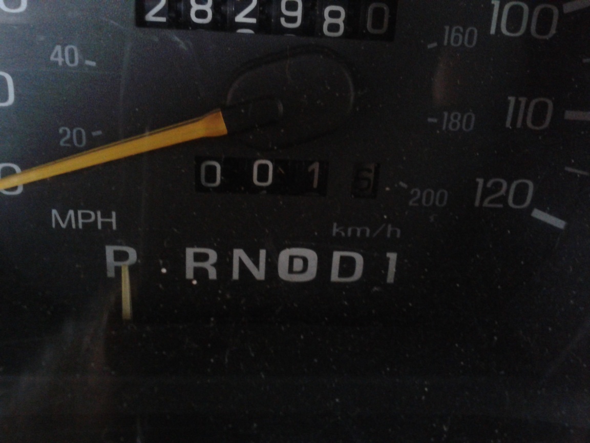

СирОжа,это по-твоему фотоЖоп?
селектор.jpg [ 202.29 КБ | Просмотров: 3466 ]
СообщениеДобавлено: 12 янв 2014, 17:24
у меня так же на линкольне и что ?
СообщениеДобавлено: 12 янв 2014, 17:26
Сообщения: 4586
Ваня писал(а):
asvodessa писал(а):
Ваня писал(а):
ну у меня сначала ОД,потом Д и так далее
:facepalm
Да причем тут фотошоп..... :facepalm Не в положениях селектора дела,а в святой вере,что на Овердрайве происходит тоже самое ,что и на нейтрали.

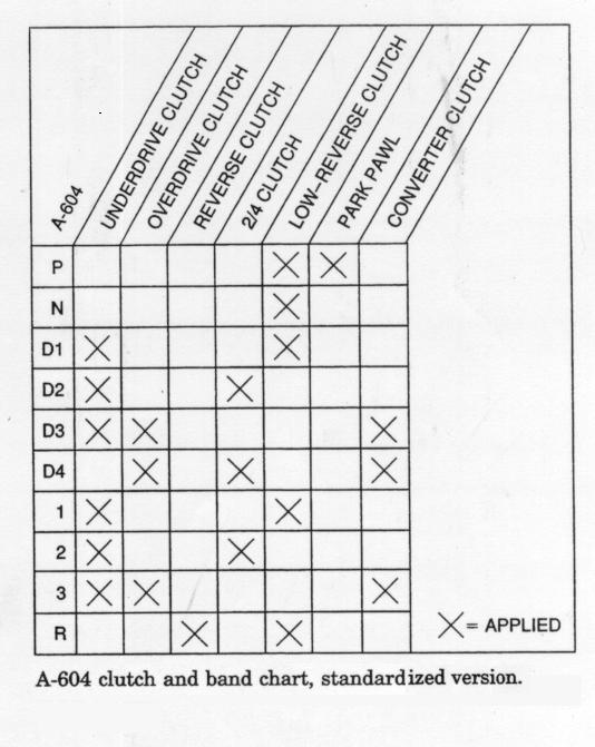

СообщениеДобавлено: 12 янв 2014, 20:11
1
a604bandsnclutches.JPG [ 54.89 КБ | Просмотров: 3449 ]
СообщениеДобавлено: 12 янв 2014, 20:20
Авто: CVPI
смотря о чём мы говорим
-о положении кочерги
-о передаче,на которой двигаемся
-о какой конкрЭтно короПке
