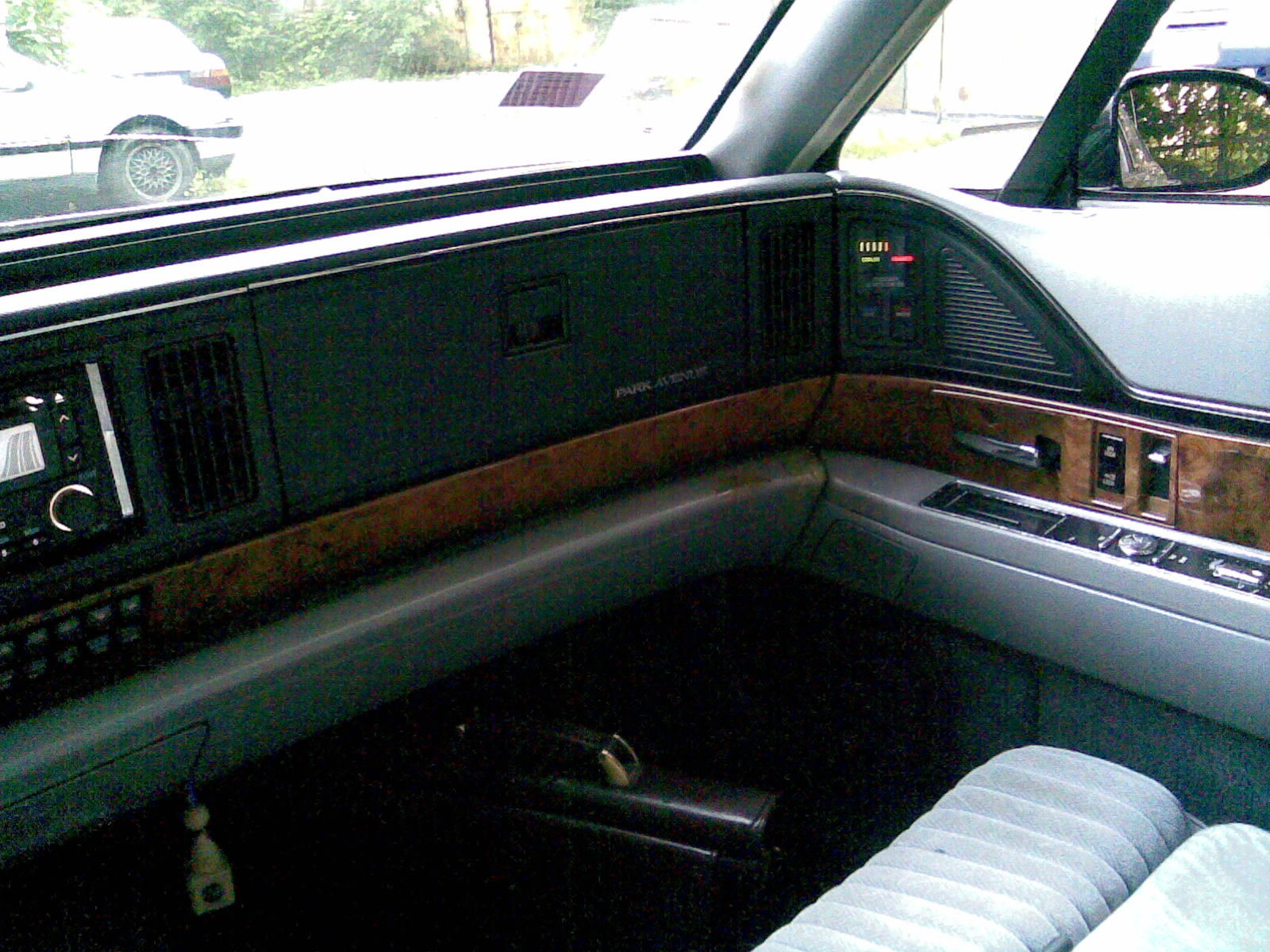

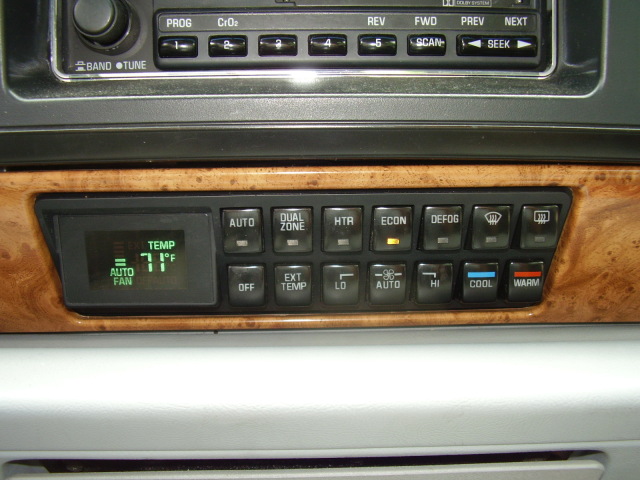

Раздельный климат , на машинах наших годов , заключается в разной температуре (если так это можно назвать) для водителя и пассажира впереди.
Типа вот так.
Climate-control-panel.jpg [ 102.98 КБ | Просмотров: 3494 ]
Кнопка DUAL ZONE и включает раздельное управление (справа на двери пассажира) Типа вот так
Фото097.jpg [ 338.01 КБ | Просмотров: 3494 ]
Что в кадиле такого нет? Не может быть.
В П.А. 1991 года такое есть!!!!
