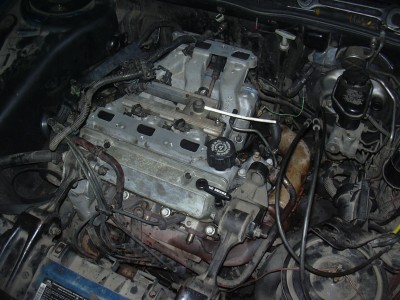

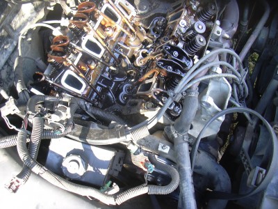

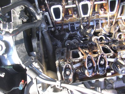

ось таке побачили, і машина ще їхала.
вже все зібрано, і їздить, ще поміняю маслонасос. хоча тиск масла вже в нормі помилок нема. все заїбісь.
добре що були компенсатори рокера штовхачі і прокладки.
ціна ремонту 1000грв плюс 300грв на герметики карбоклінера дві банки, тосол.
гідріки заклинись і навіть не могли розібрати їх.

rostislav писал(а):
компенсаторам пизда... фотки завтра дам, не лиийте в мотор промивки чи лікві молі до гідріків.
ты хочешь сказать что ликви моли тебе сломало гидрики? :hahaha: а что именно ты лил?
промывка это да, это зло. Ты же его недавно капиталил. Зачем ему промывки
 Заголовок сообщения: Re: Куплю двигун 3.8 на Регал
СообщениеДобавлено: 09 окт 2011, 13:15
налицо просто неправильная регулировка и установка после разбоки самих компенсов вот и все
СообщениеДобавлено: 09 окт 2011, 13:37
Сообщения: 3492
Откуда: Lviv
Авто: Buick Regal 1988 2.8l
компенсаторы стояли старые, когда капиталили( два года назад , их не розбирали поставили как есть) 15 тисяч я норнально проездил. на старых родных.
ездил на 10/40 две замены после капиталки.
это весной залил 5/30 летом начал стучать гидрик , после поездки в крым залил ликвимоли для гидриков, прошол стук, но к осени снова застучали.
сливаю 5/30 с промывкой 5мин. заливаю 10/40 ликвимоли масло, стучат, заливаю присадку гидрик. стучат.
сливаю 10/40 снова с промывкой. заливаю минералку15
стучат но я мало езжу. и вот последних три дня пропадает тяга, мотор звенит пиздец.
гидрики не розбирались(старые которые заклинились)
мы сейчас в суботу хотели их разобрать чтоб посмотреть что там внутри.
