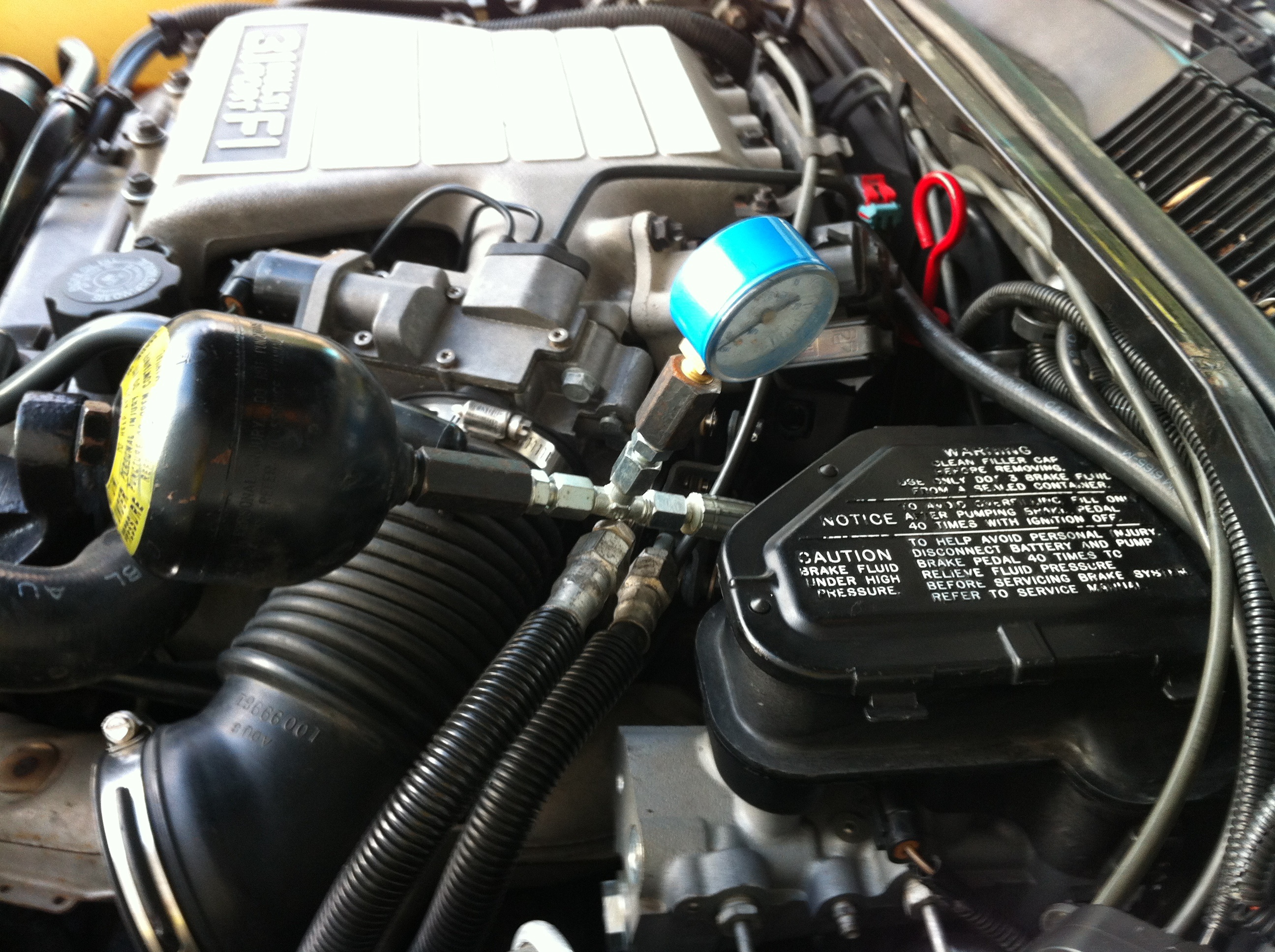

Все разобрал промыл, тормозит огонь, но как работает сама система не нра
Почему не нра ?
при втором нажатии уже включается насос, вроде должно на 3-5.
С ремкомплектами повезло, приехал на перова, а они в наличии

Кароче протестил систему все работает, шо часы, идеально циферка в циферку. Вот так выглядит приспособа.

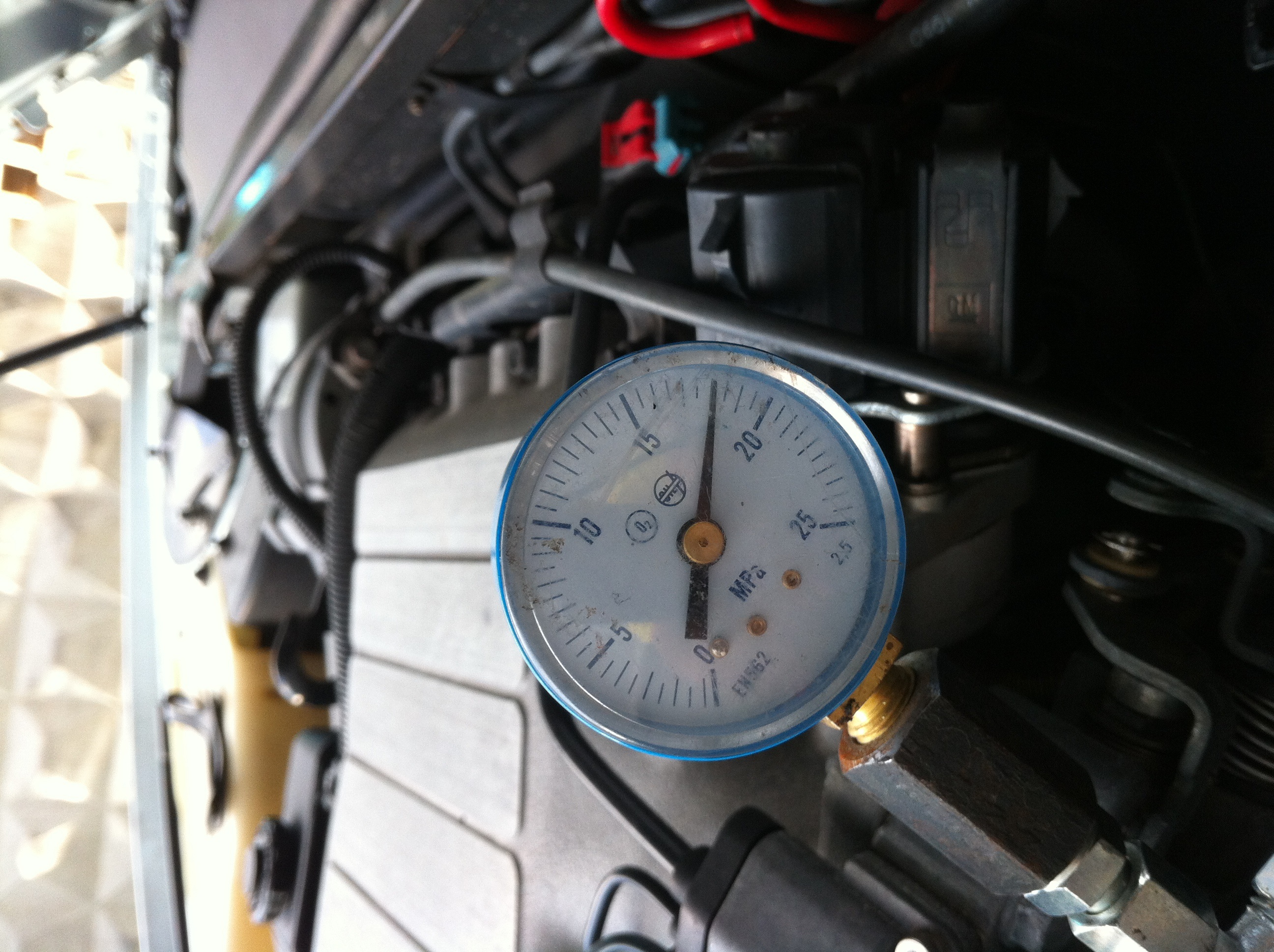

Показания при первом качке насоса, то есть заряд аккумулятора, все как книжка пишет

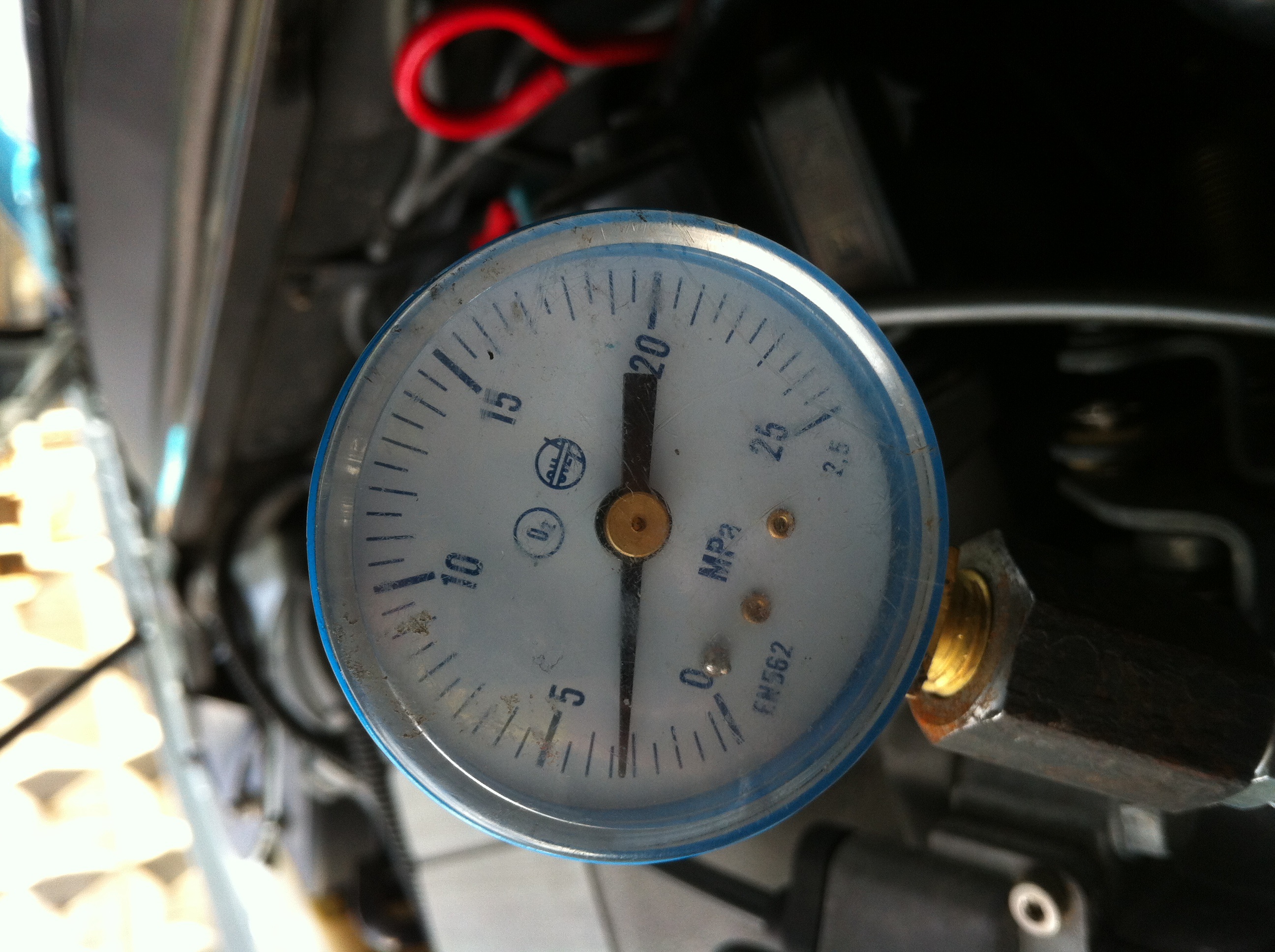

Накачано полностью
