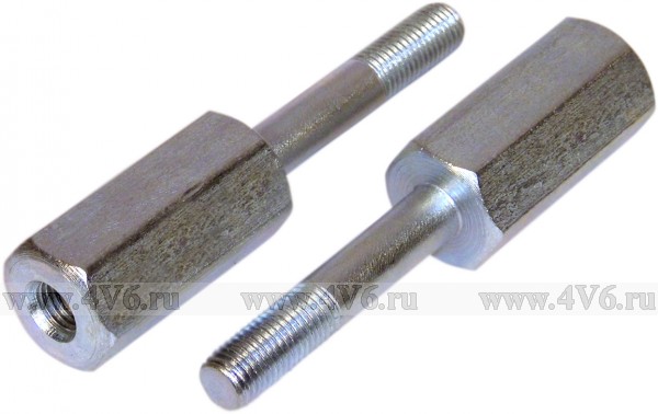

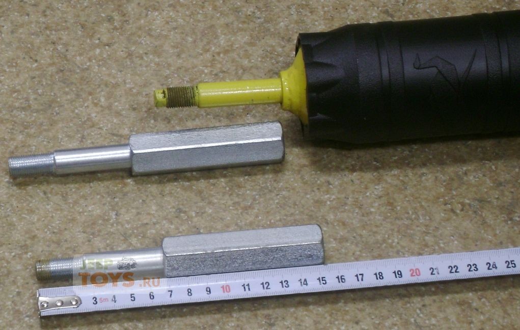

открутить снизу амортизаторы...
подвести их в среднее положение(даже чуть выше.как говорилось ранее 3\4) замерить недостающее расстояние от ушка стойки до крепление я рычаге....далее уже смотри че там получается...
машина должна стоять на колесах а не на домкрате в момент замеров...
примерно что бы стал шток как на фото....(примерно ),а сейчас у тебя.....поршень номер 3,упертый в номер 5 ...(для понятливости)
если много не достает..либо меняй аморт..либо вари крепление...
не хоч варить....можешь выточить у токаря удлинитель штока аморта...

Сегодня выточил у токаря два удлинителя штока (как на картинке у AndriAn-а) на задние амморты. поставил. все отлично :yahoo:
