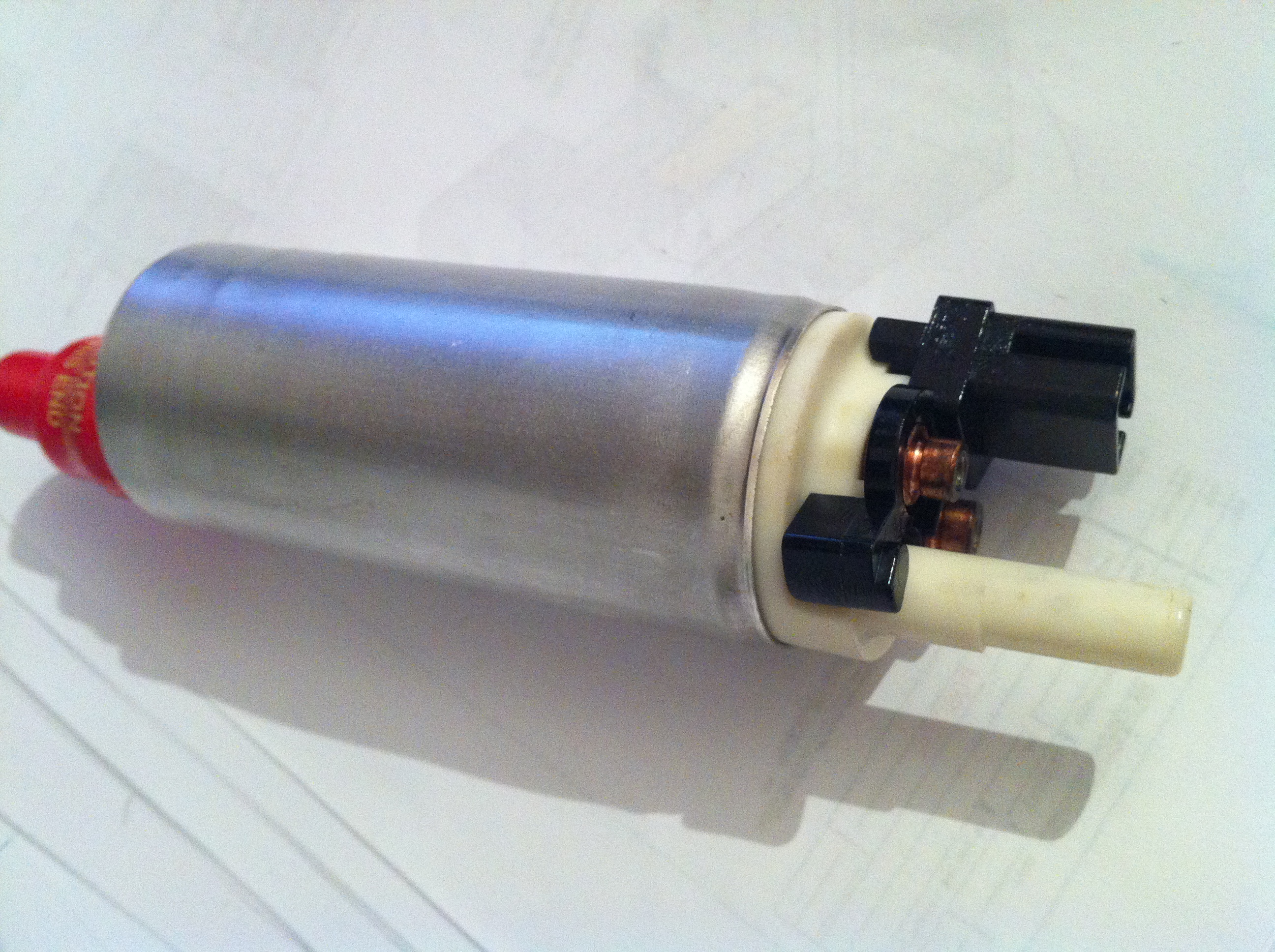

kholod писал(а):
А еще твой насос 99% бош 10ка!
я себе взял с этого понтиака
они за 2200 купили :facepalm
насос.JPG [ 1.96 МБ | Просмотров: 2946 ]

Насос тот.даже разъем

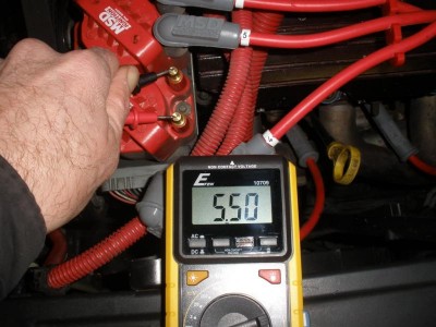

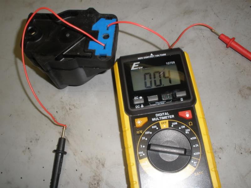

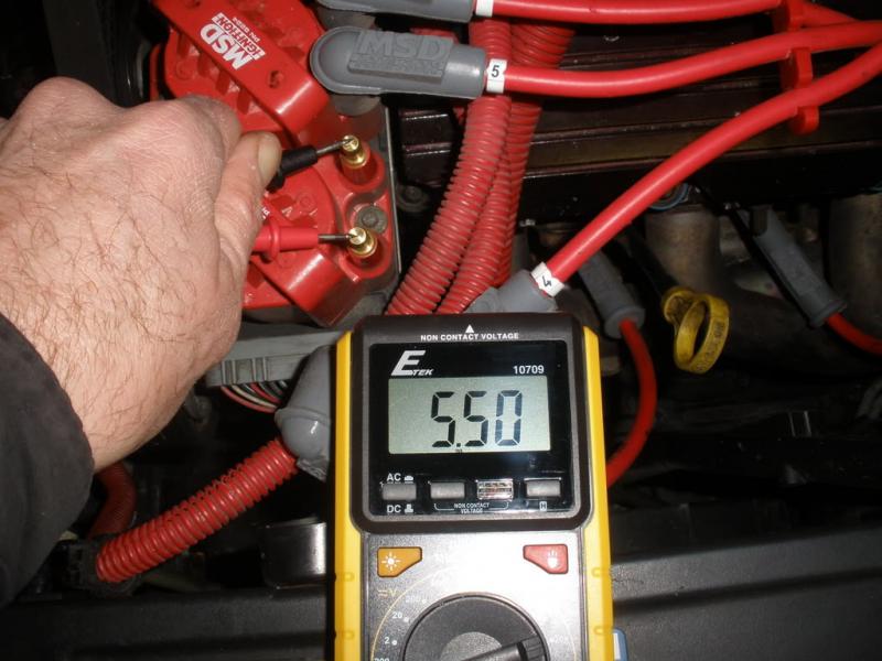

:hi: высоковольтники тестятся ночью на свечение и газануть еще надо. Или на сопротивление, короткие 5000-8000 ом длинные до 12 000 как то так. )
Комментарий к файлу: тест катушек сверху
тест катушек.jpg [ 62.94 КБ | Просмотров: 2918 ]
Комментарий к файлу: тест катушек снизу
тест катушек снизу.jpg [ 52.44 КБ | Просмотров: 2918 ]

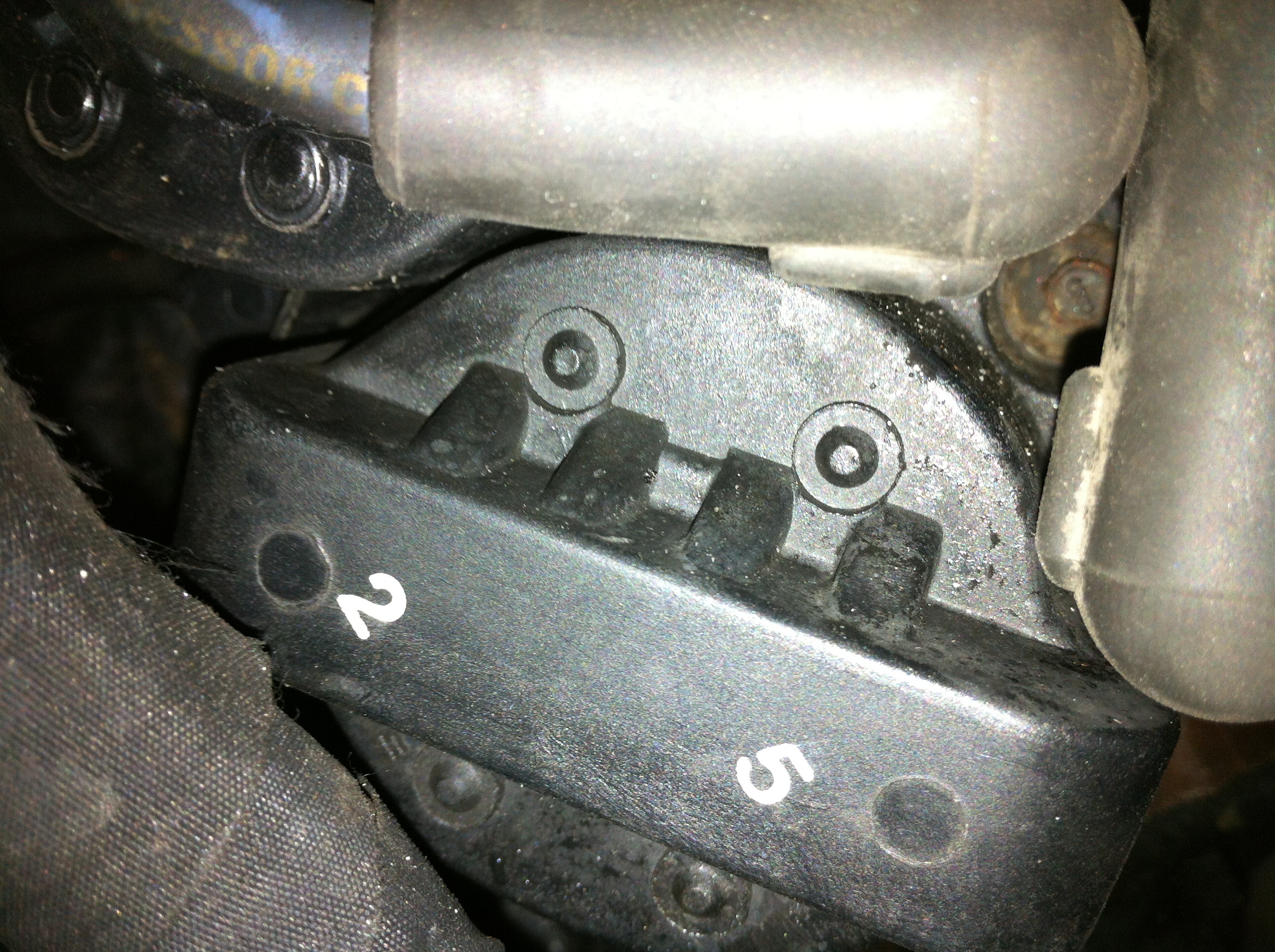

Всем спасибо,катушка,угадал со второго раза ее 2-5.
 Заголовок сообщения: Re: Троит когда наваливаешь
СообщениеДобавлено: 03 фев 2013, 19:03
Вот она
image.jpg [ 1.9 МБ | Просмотров: 2901 ]
