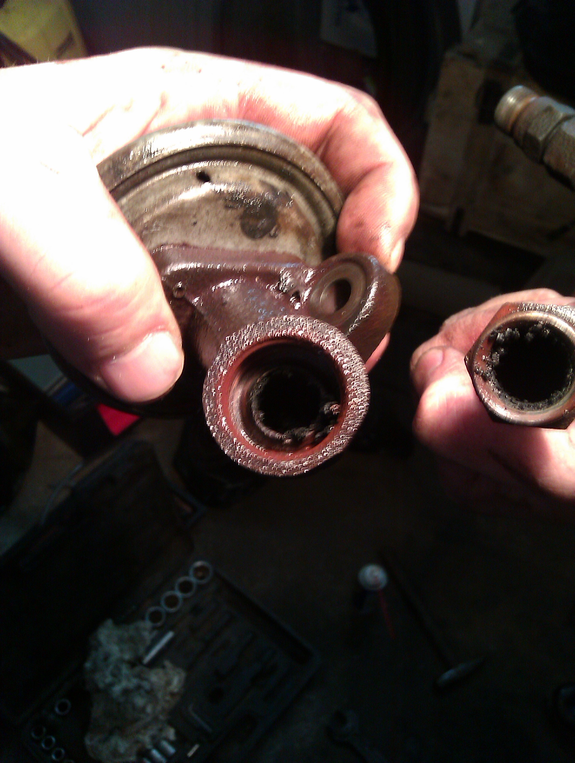

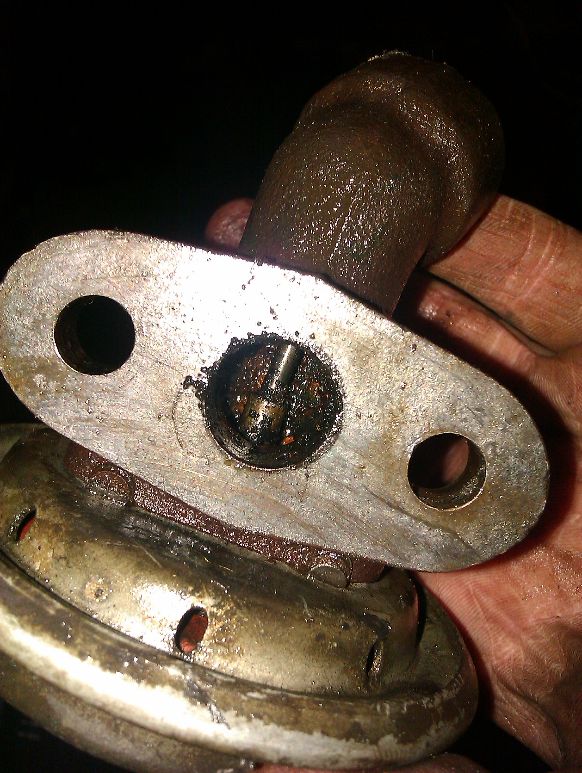

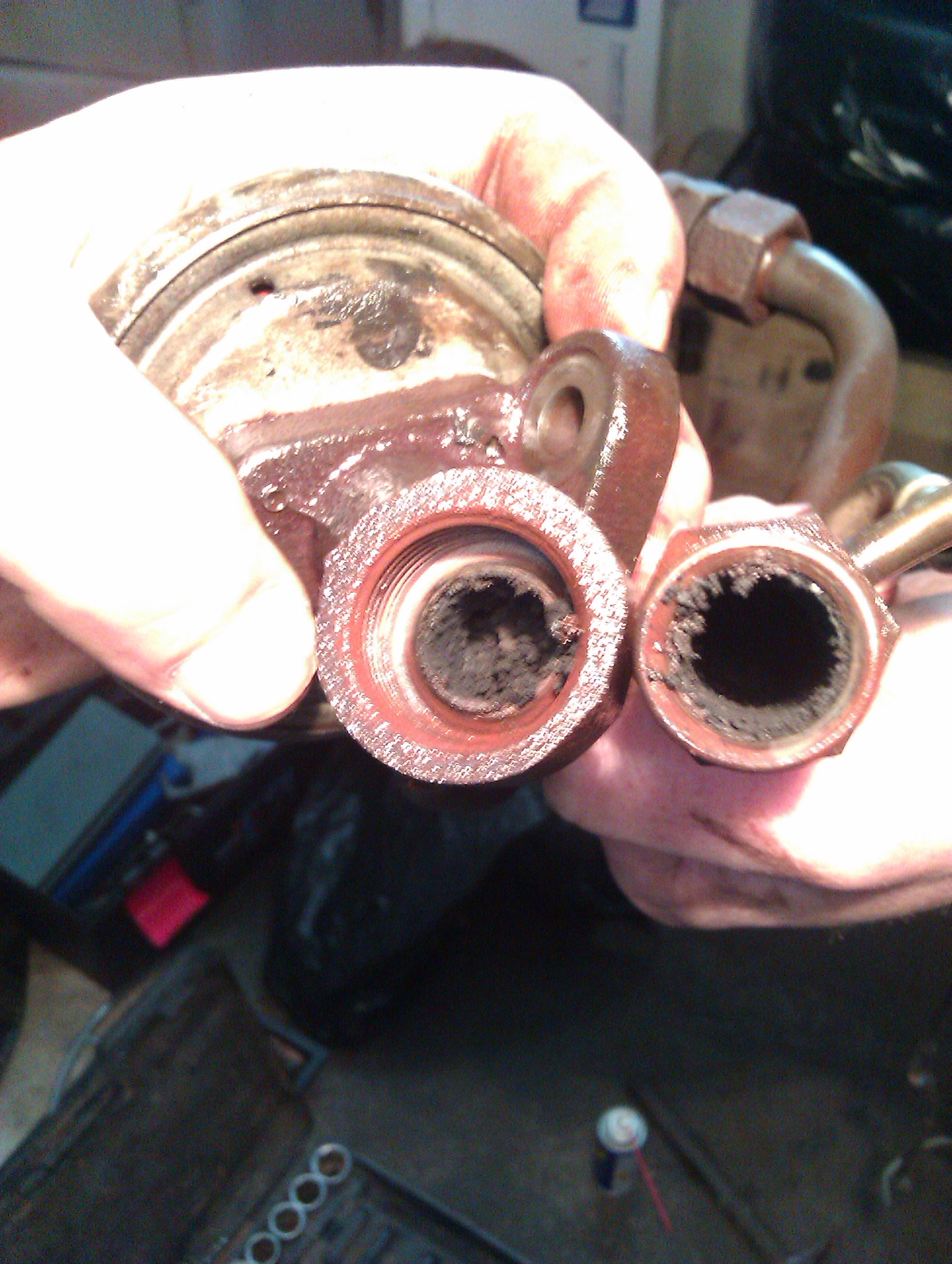

В продолжение темы:
сегодня,по совету знающих одноклубников,реанимировал EGR
Все к удивлению открутилось
Вот что увидел
IMAG0229.jpg [ 1.23 МБ | Просмотров: 3765 ]
IMAG0228.jpg [ 1.01 МБ | Просмотров: 3765 ]
IMAG0227.jpg [ 814.1 КБ | Просмотров: 3765 ]
 Заголовок сообщения: Re: троит на холостом
СообщениеДобавлено: 25 мар 2012, 01:38
Масло-бнзиновой срани п...ец!!!
Результат езды на "хорошем минеральном масле и 76 бензе"
Як у Амэрэканцiв
Все отмыл
Тарелка,EGR,начала работать(довольно надежная штука)
Чек потух(отключал аккум,мож из-за того)
Есть еще пару электро датчиков на систему. И именно они пишут ошибки
Много не ездил
Результат потом :write:
