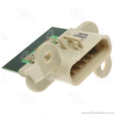

Де то так оно и будет. У тя мотор 4.6? Там моторчик печки - бесколлекторный, 3-х фазный , очень плоский , из за того , что внутренняя голова двигателя мешает туда засунуть обычный.
Соотв. как у тя происходит управление оборотами - х.з. Может быть ШИМом , а может просто уровнем напряжения от блока климата. В кадиле в этом плане много всякой херни наворочено. Осцилограф нам поможет. Ну и естессно - наличие автомобиля необходимо.

так они что на 4,9 что на 4,6 одинаковые GM12368389(3pin+1pin)(тоже самое на чероке стоит 16173860.16174981.16174976), они походу на все джмы одно лепили в те года, там список заменяемости пол автопарка американского джема.По AC Delco 15-8548,15-71971,15-8684 и так далее

Не , ты не прав!! НА 4.6 , за счет 32 клапанов, не хватило места для нормального обычного коллекторного двигателя печки. Поэтому они втулили туда бесколлекторный.И соотв. там немножко другая схема управления.То, что ты привел на фото - это стандартный ДЖЕМ с коллекторным мотором. у меня такой стоит.
я уже где то приводил , еще раз.
Для кадди 4.6 этот регулятор такой
http://www.rockauto.com/catalog/moreinfo.php?pk=1312759

гы проблема в том))) что я его в руках держу и номер каталожный на нем 12368389 и он такой как я привел на фото, и я его рученьками своими снимал....не думаю что из-за мотора резистор пришлось изобретать.это что ты привел наверно на севиле с 97 года идет, где раздельный климат-наверно. а мне нужно такое как у тебя на буйке.... снимай давай)))

ну х.з. а у тебя что , климат не раздельный?????
