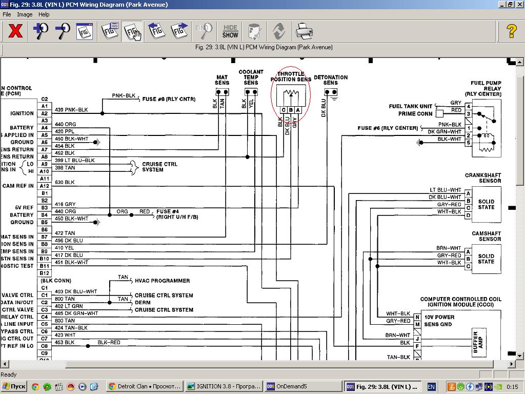

2.Если чек не горит , тогда проверяем на целостность датчика дросселя - желательно стрелочным вольтметром. Устанавливаем напряжение на ХХ в пределах 0.45-0.5 В.
Датчик дросселя - регулируемый - крепитсья двумя болтиками под крест , регулировать только на холодную, иначе пожжешь руки от выхлопного коллектора - очень больно будет. :(
Схема вот.
Cheme1.JPG [ 157.99 КБ | Просмотров: 3187 ]

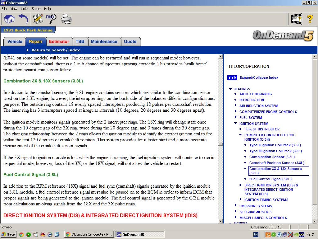

5. Проблема с ХХ - это ничто иное ,как подыхание датчика ВМТ (кранкшафт сенсор) или проблемы с проводкой, если машина все таки заводиться и едет без проблем , что на горячую , что на холодную. При этом - машина работает вот так вот по каличному , и нет ошибок. Датчик ВМТ у тебя вырабатывает два сигнала - за один оборот колена 18Х и за один оборот колена - 3Х. По сути в одном корпусе - два датчика. Фото будет в следующем сообщении. Если один из них пропадает - машина не глохнет , и дает возможность доехать до СТО. При этом ЭБУ переключается из режима распределенного впрыска , в режим параллельного впрыска. Будет жрать бенз. немеряно , но ехать будет. При неисправности датчика распредвала (датчика фазы- камшафт сенсор) - зажигается код 41 и будет такая же фигня. Где рыть понял?Смотрим тут
IGNITION 3.8.JPG [ 195.7 КБ | Просмотров: 3185 ]
Если что - читаем тут.

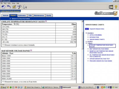

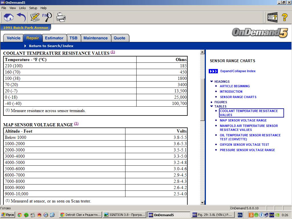

6.Проверяем датчик температуры ОЖ (находиться снизу - под дросселем) и датчик температуры всасываемого воздуха (в воздухане). Параметры этих датчиков - одинаковые.
Данные вот.
Cheme2.JPG [ 142.59 КБ | Просмотров: 3186 ]

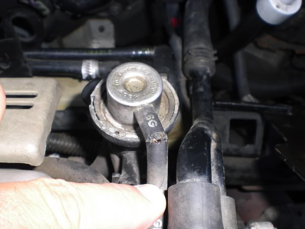

9.Возле 6-го цилиндра , на металлической топливной магистрали видишь регулятор давления топлива. Он стопориться шайбой. Аккуратно, круглогубцами сжимаешь эту шайбу и вынимаешь ее. Снимаешь шлангик вакуума на регулятор. Нежными , круговыми движениями вокруг себя и вверх - вынимаешь регулятор давления. Может закипать и не выниматься - поэтому проявляем терпение и все таки его вынимаем. Вынимаем РУКАМИ - без каких либо инструментов, поскольку отбортовка регулятора , куда вставляется стопорная шайба сделана из ОЧЕНЬ мягкого материала и легко ломается (гнется). Все говнище - которое там видим - вычищаем. Сеточки продуваем компрессором. Особое внимание обращаем на уплотнительные резинки регулятора - нижнюю (маленькую) меняем 100%!!!!!!
Собираем все в обратном порядке. Сзади, на магистрали , куда вставляется регулятор давления - видим самый обыкновенный колесный ниппель - это порт для проверки давления в топливной. Подключаешь туда манометр и смотришь давление на заведенном моторе - должно быт не менее 2.3-2.5 По книжке пишут 2.8-3.1, но то такое...
Вот тебе фото нашего регулятора.
fuel pressure regulator.jpg [ 78.67 КБ | Просмотров: 3182 ]

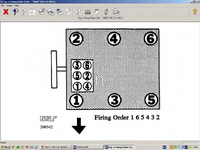

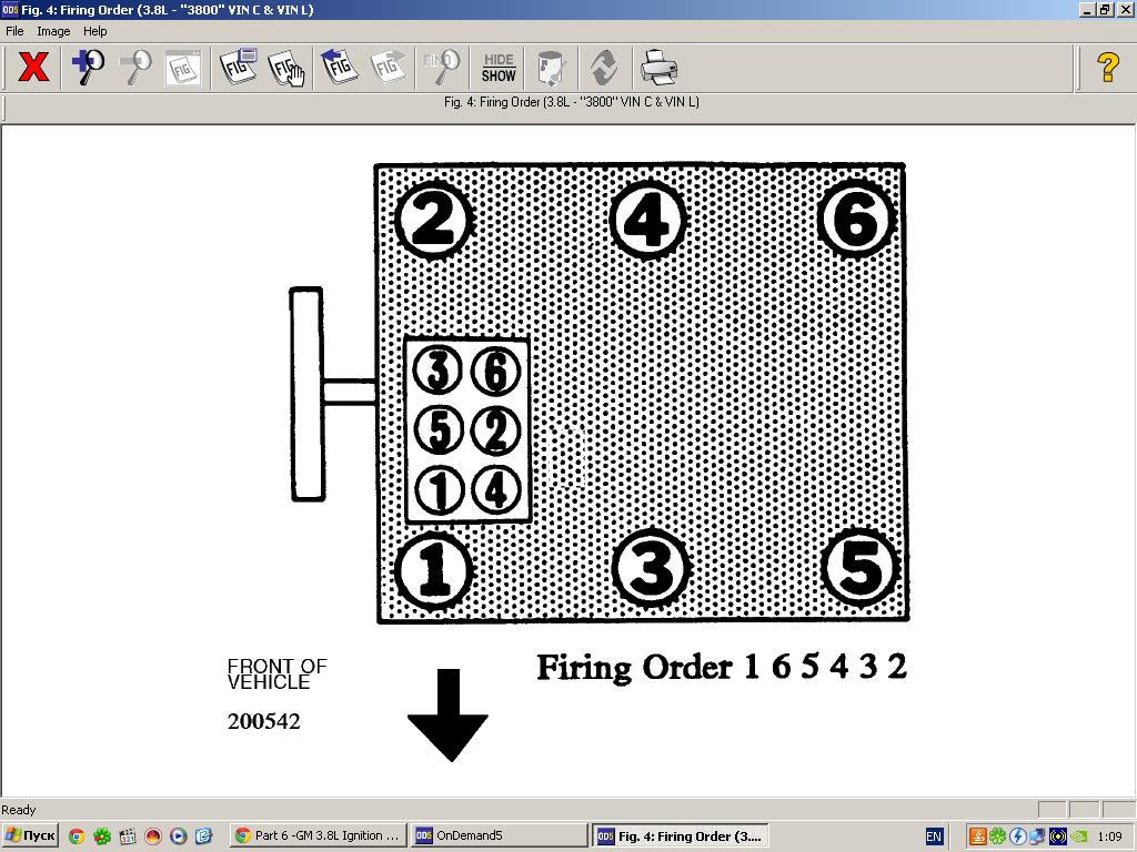

Кста вот тебе порядок работы цилиндров - пригодиться.
firing order 3.8.JPG [ 151.46 КБ | Просмотров: 3184 ]

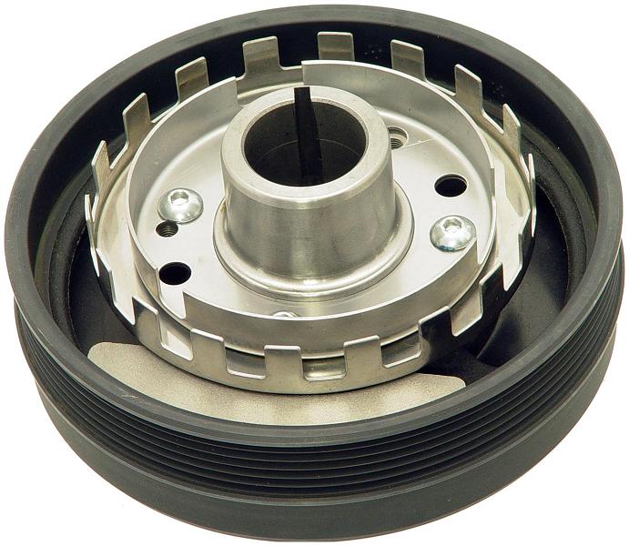

Обещанное фото - это балансир коленвала , с обратной стороны которого деланы спец. кольца с прорезями. Датчик ВМТ , с двумя датчиками Холла снимает с этого балансира сигналы для модуля зажигания. (работает по аналогии бесконтактного зажигания в жигулях классике и зубиле).
crankshft balancer.jpg [ 86.74 КБ | Просмотров: 3179 ]

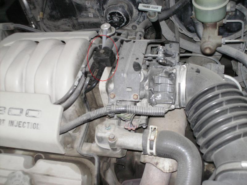

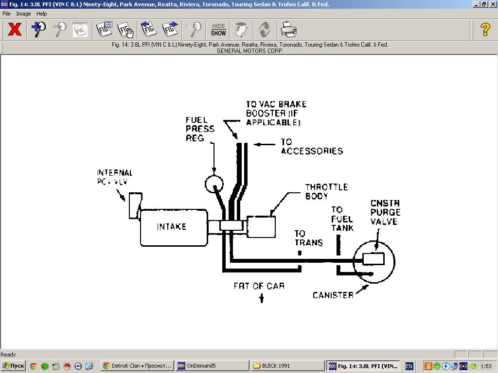

Далее смотрим на дросселный узел сверху , и видим маленький пластиковый кубик , стоящий сверху. Как он называется х.з. однако это такая хрень, которая если сломается - то только заказывать такую же - металлическую. Вот оно.
vacuum fuck.JPG [ 71.61 КБ | Просмотров: 3175 ]
Смысл этого приспособления заключается в отборе вакуума при работающем двигателе , для автомата, усилителя тормозов , привода заслонок климата в салоне, вентиляции бака и регулятора давления топлива.ВЕРХ ИДИОТИЗМА!!!!! Крепится эта хреновина - одним болтиком всего лишь. Поэтому ее аккурано снимаем , моем чистим и на герметик снова ставим , естессно с новой прокладкой. ОСОБЕННО НАДО БЫТЬ ОСТОРОЖНЫМ ПРИ СНЯТИИ ШЛАНГОВ!!!! ШТУЦЕРА , КАК ПРАВИЛО - ОНИ ТОГДА И ЛОМАЮТСЯ!!!!. НУ и затягивать очень не спеша и аккуратно - что бы пластик не треснул. Вот тебе схема вакуума на нашем моторе (она должна быть нарисована под капотом на панели радиатора).
vacuum cheme 3.8.JPG [ 83.25 КБ | Просмотров: 3174 ]
Внимательно так же проверь,а лучше замени все шлангики , которые идут от металлических магистралей , на АКПП (модулятор) и клапан вентиляции бака. Также внимательно осмотри шлангики на привод заслонок климата - они находятся рядом с вакуумом тормозов.Не перепутай там обратный клапан!!!!! Я поставил себе жигулевские с трамблера. На АКПП и вентиляцию бака - просто обычный маслостойкий шланг. Диаметр 7мм.

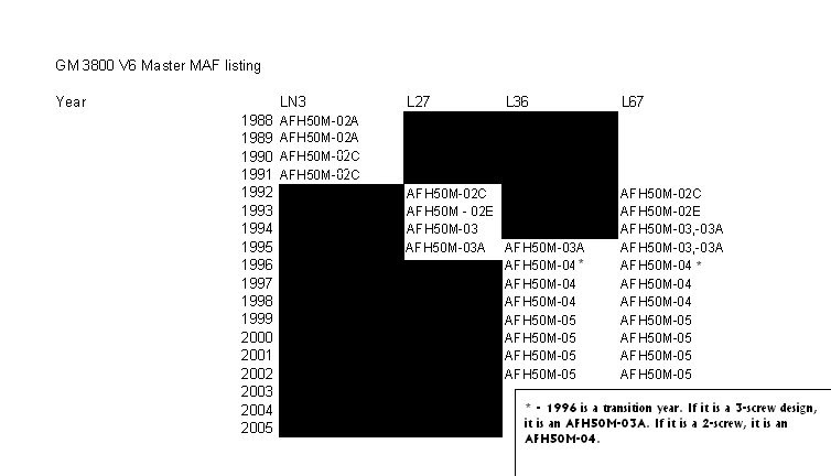

Вот еще нарыл - - типы МАФ сенсоров на 3.8 по годам выпуска.
MAF sensor 3.8.jpg [ 44.48 КБ | Просмотров: 3173 ]
