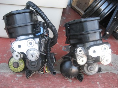

СообщениеДобавлено: 21 июл 2013, 22:54
в сборе
IMG_4831.jpg [ 38.76 КБ | Просмотров: 2904 ]
 Заголовок сообщения: Re: Вопрос по електрике (релюхи)
СообщениеДобавлено: 21 июл 2013, 22:55
http://gendocs.ru/v35780/?cc=4
читай :электрогидравлический усилитель тормозов .
Не вижу всё равно колбы гидроаккумулятора , у меня стоит размером с масляный фильтр ,поэтому насос включается редко .У тебя не вижу .
ну ее там и нету на фотках, размер как ты говоришь
Ооооо, ну так вот он слева внизу от мотора , просто у меня на форде больше раза в три .А на субуре примерно такой же . .
