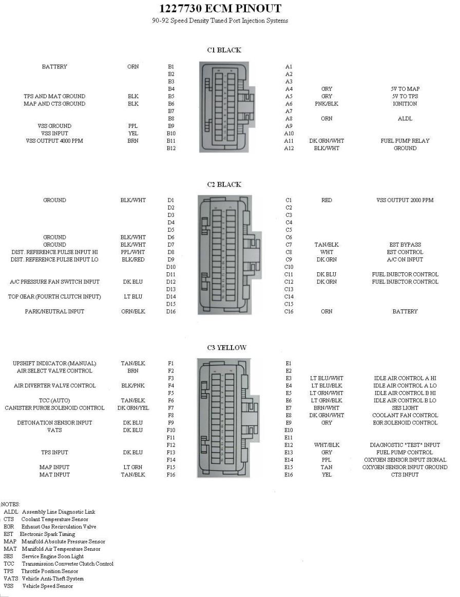

НАШЁЛ СВОЮ РАСПИНОВКУ МОЗГОВ :yahoo: !!!!!!!!!!!!!!!

но всё же, провод на мозгах я нашёл правильно. помогите куда капать по ошибкам:
42 Bypass or EST problem
If vehicle will not start, check wire leading to ECM terminal 12.
An improper HEI module can cause this code.
43 Electronic Spark Control (ESC) system
Faulty or loose wiring and/or connections to ECM terminal L.
Faulty or loose wiring and/or connections from the ESC controller to the ECM.
Faulty or loose wiring and/or connections from the knock sensor to ESC controller.
Voltage at ECM A-B connector terminal B7 should be over 6 volts unless the
system is sensing detonation.
Faulty ESC sensor and/or module.
что такое EST, HEI и ESC ? ESC - ДАТЧИК СКОРОСТИ Я ТАК ПОНЯЛ?

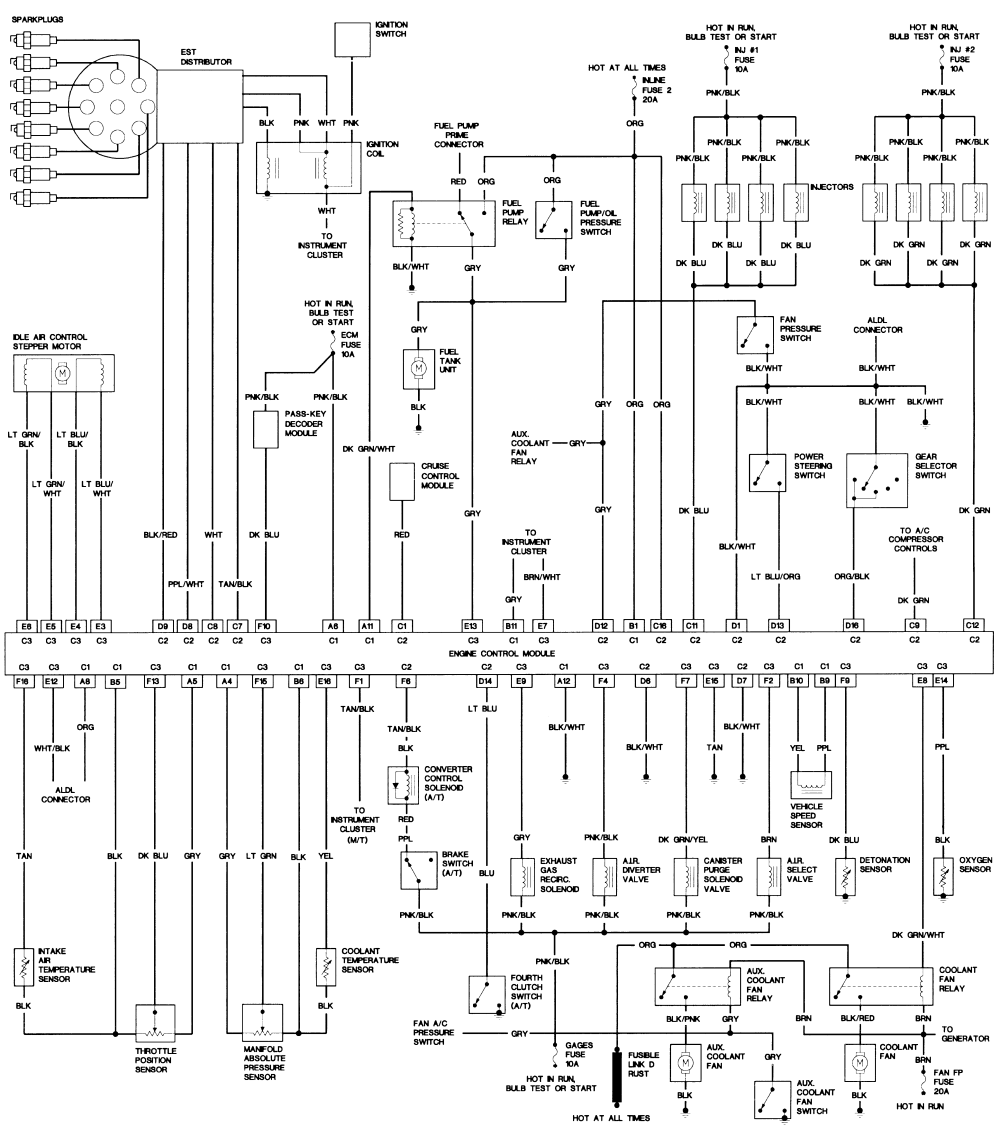

пипец, у меня мозг кипит. :wall: ни на одной схеме 90-92 года не показан байпас

 Заголовок сообщения: Re: bypass на тригене
СообщениеДобавлено: 29 окт 2015, 21:46
EST - Electronic spark timing, ESC - Electronic spark control. Всё это находится внутри блока управления, это не отдельные запчасти.
HEI - High energy ignition, так называются трамблеры с электронным зажиганием для карбюратора. HEI модуль в карбовом трамблере это комутатор. Где HEI модуль в инжекторе я ,честно говоря, не знаю.
42 Bypass or EST problem это всегда светится когда отключен bypass
43 Electronic Spark Control (ESC) system эта штука находится внутри блока управления, поэтому проблема либо в блоке управления либо в проводке
СообщениеДобавлено: 29 окт 2015, 21:48
Сообщения: 1149
Откуда: украина, николаев
проверь на холостых есть разница в метке с отключеным и подключеным?
нету разницы. а по ошибкам что скажешь? куда копать?
СообщениеДобавлено: 29 окт 2015, 21:52
нету разницы значит не подключен или не отключен bypass
По ошибкам тебе диагностика говорит что не подключен bypass и что ошибка в блоке управления/проводке, в той части блока управления которая отвечает за ESC
