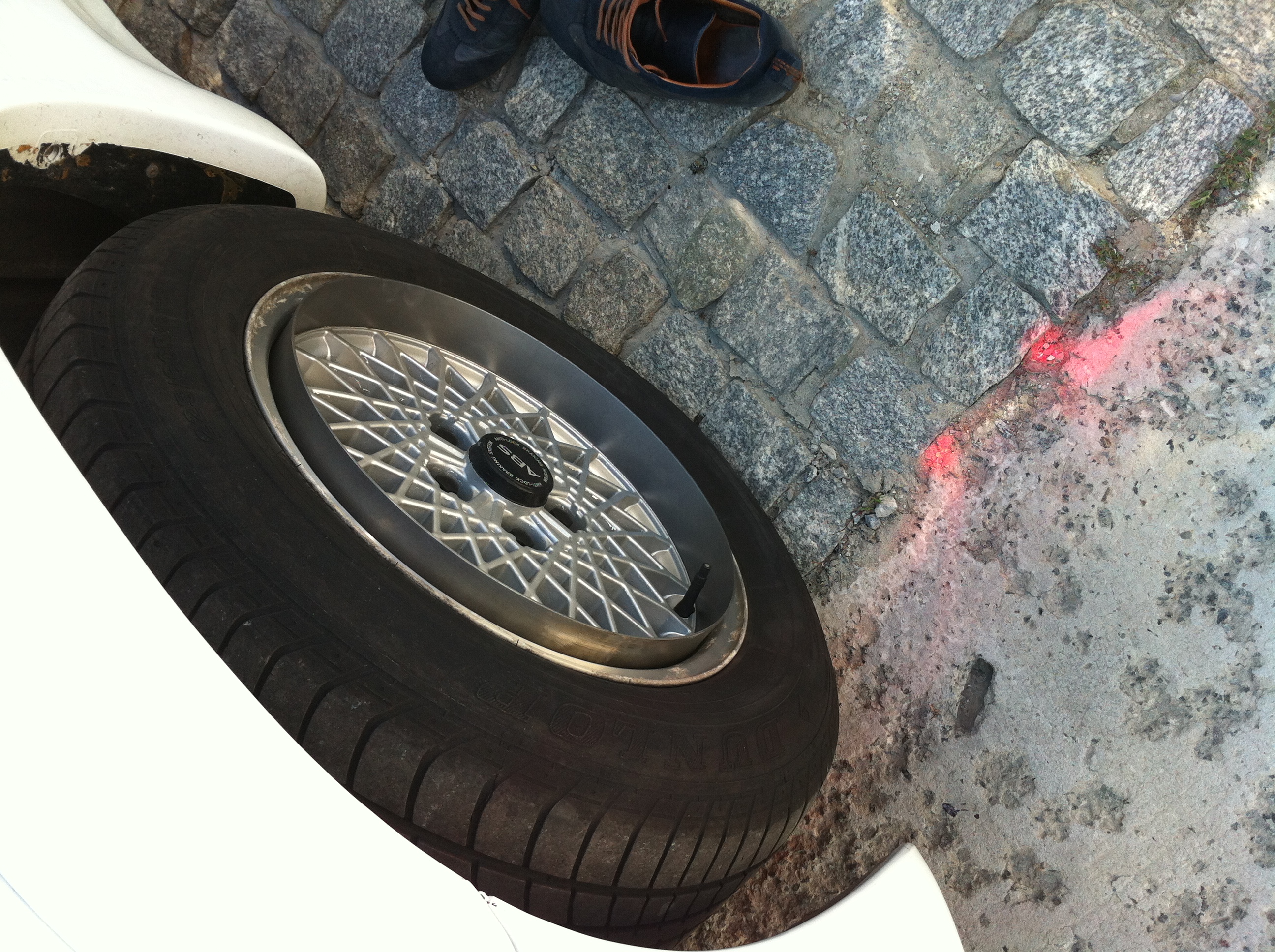

Решил полировать полку и красить внутри золотом (порошком конечно), надо еще найти красивое. Сначала отпескострую с такой оправкой, что бы полку не трогать, а потом буду полировать на токарном станке, переход между полированным и крашеным (самое сложное) возможно получится снять резцом.

Сначала прокатай или проверь все диски на биения чтоб в токарном станке потом не пришлось снимать много
Пескоструй полностью весь диск
Потом полностью крась порошком
И в токарном станке протоки полку
Теперь полировка хоть в так аргом хоть болгаркой хоть дрелью
Я это все делал на Корвете гдето есть пост по этому поводу

Тяжело будет отполивать полку не загандонив крашеное, да и охота лаком дунуть по свежему

.... охота лаком дунуть по свежему
это обязательно, а то зимой пятнами пойдет от соли...
та знаю, у меня кстати чего первая покраска не пошла, потому что в пазе осталась невидимая визуально част полировальной пасты + клей от скотча
