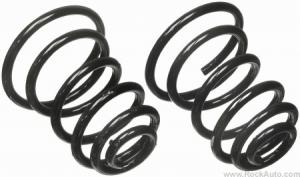

 Заголовок сообщения: Re: какая головка болта??
СообщениеДобавлено: 12 сен 2013, 15:23
вот твои задние
пружины бьюик.jpg [ 11.92 КБ | Просмотров: 3446 ]
СообщениеДобавлено: 12 сен 2013, 15:24
есть шанс шо аморты короткоходные(типа тюнинг)
