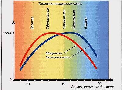

значит надо было корректировать смесь(1/14.7) и поехала бы на все деньги.........
У меня маленькое уточнение: при стехиометрическом составе смеси (те самые 14.7) машина будет ехать правильно и тихо. Для езды "на все деньги" смесь должна быть обогащенной.
Не верно - богатая смесь мощность не поднимет.Для поднятия мощности нужно БОЛЬШЕ смеси...... :yes: На этом и основан турбонаддув,кстати.Ибо для большего количества смеси нужно много воздуха.

Няяя . ты шо её не видел , что спрашиваешь ?
Диаграмма состава ТВС.jpg [ 27.29 КБ | Просмотров: 2878 ]

.... диапазон позволенного обеднения смеси в студию.........
Игорь, хотел выложить туже самую картинку :hahaha:
