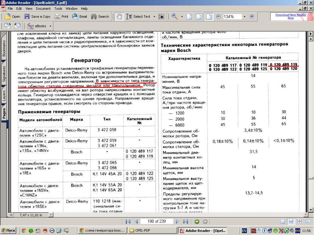

вот спецом нашел для Гены. Нужное подчеркнул красным.
Да и вааще - Гена - сколько генераторов ты всвоей жизни сделал. поверь мне - я больше 0 и соединение звездой распостранено ровно столько , сколько и треугольником. Треугольником лучше - мощнее.
gena.JPG [ 158.25 КБ | Просмотров: 3021 ]

niki писал(а):
... Гена - сколько генераторов ты всвоей жизни сделал.
я их менял :crazy:
niki писал(а):
...Треугольником лучше - мощнее.....
не факт, т.к. то что лучше для генератора лучше для аккумулятора.
По манулам Бош ни разу не видел соединения треугольником, а вот по япошкам да, видел.
