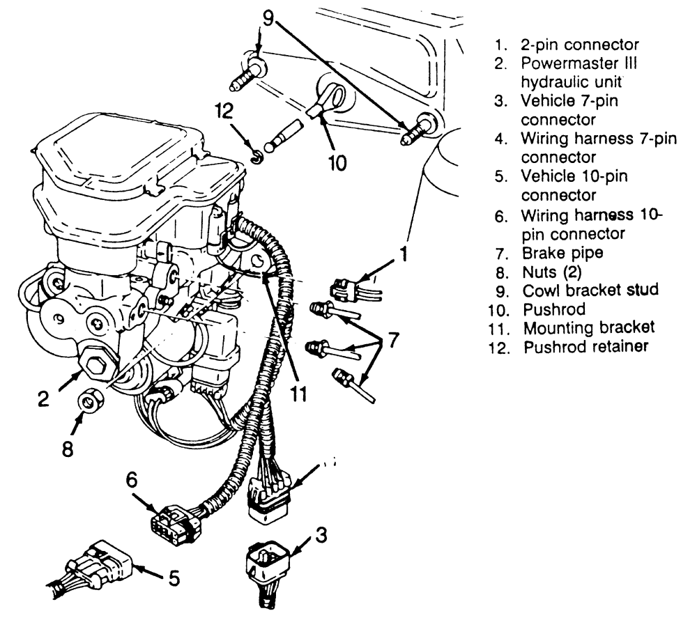

покажи мне фотку твоего гидробуста
 Заголовок сообщения: Re: Вопрос по електрике (релюхи)
СообщениеДобавлено: 21 июл 2013, 22:31
во
0900c1528006830f.gif [ 121.33 КБ | Просмотров: 3294 ]
СообщениеДобавлено: 21 июл 2013, 22:38
ну в принципе такой же и у меня , не видно просто на твоём гидроаккумулятора .Но он есть ,по всей видимости с другой стороны .
Ну и чего не понятно ? .Кстати ? Ты где жидкость отбирал ? из верхнего бачка ?

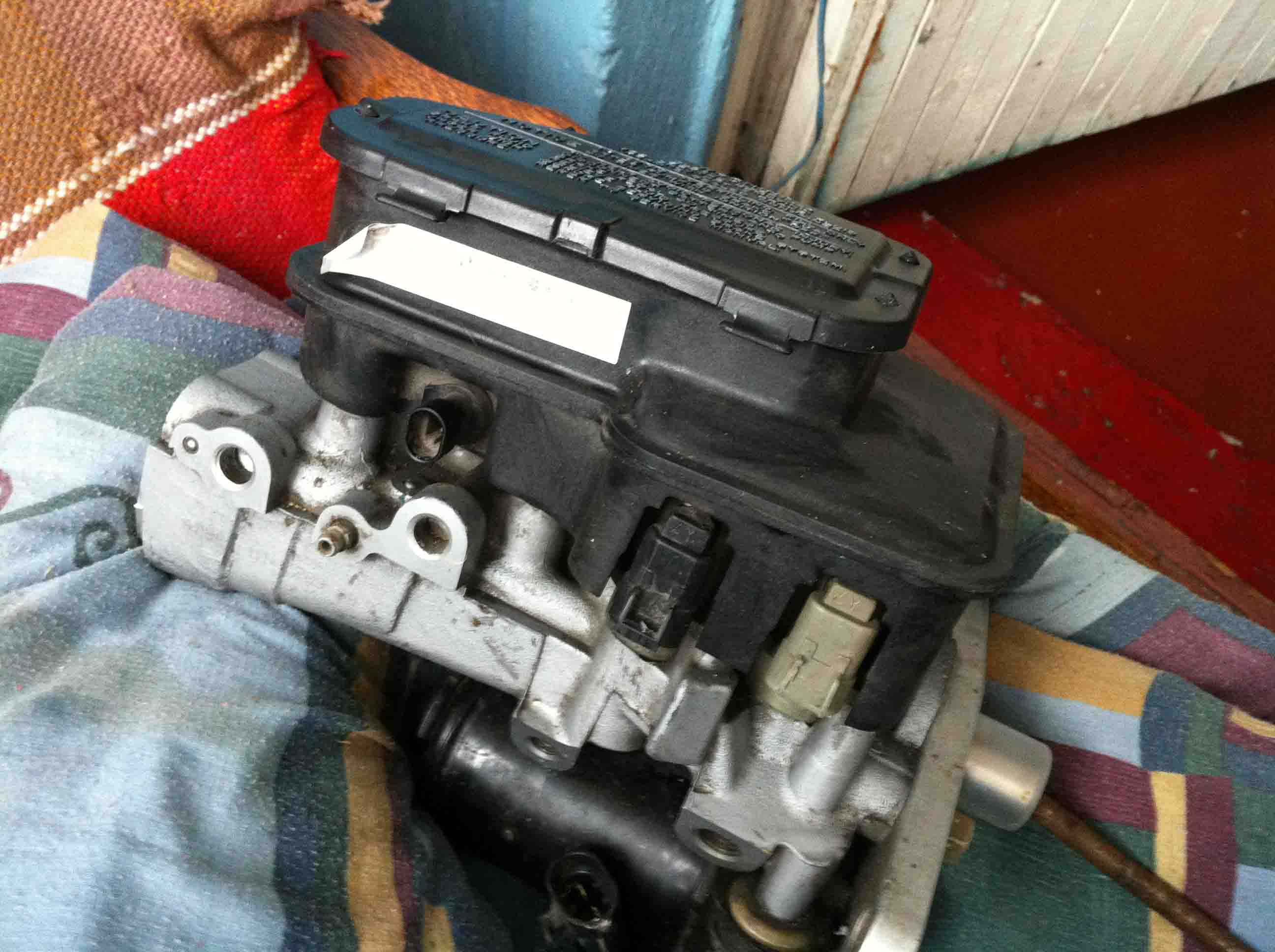

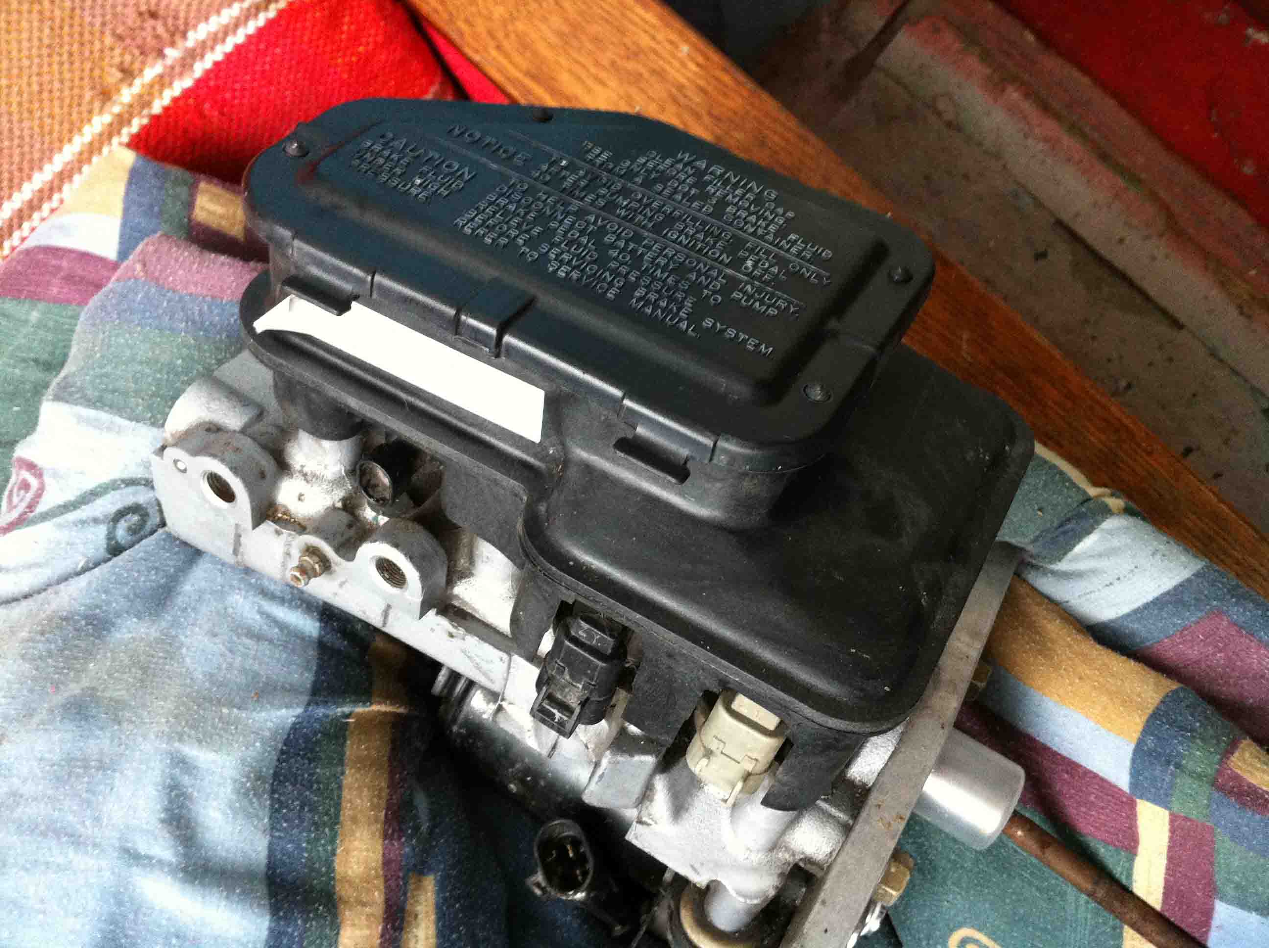

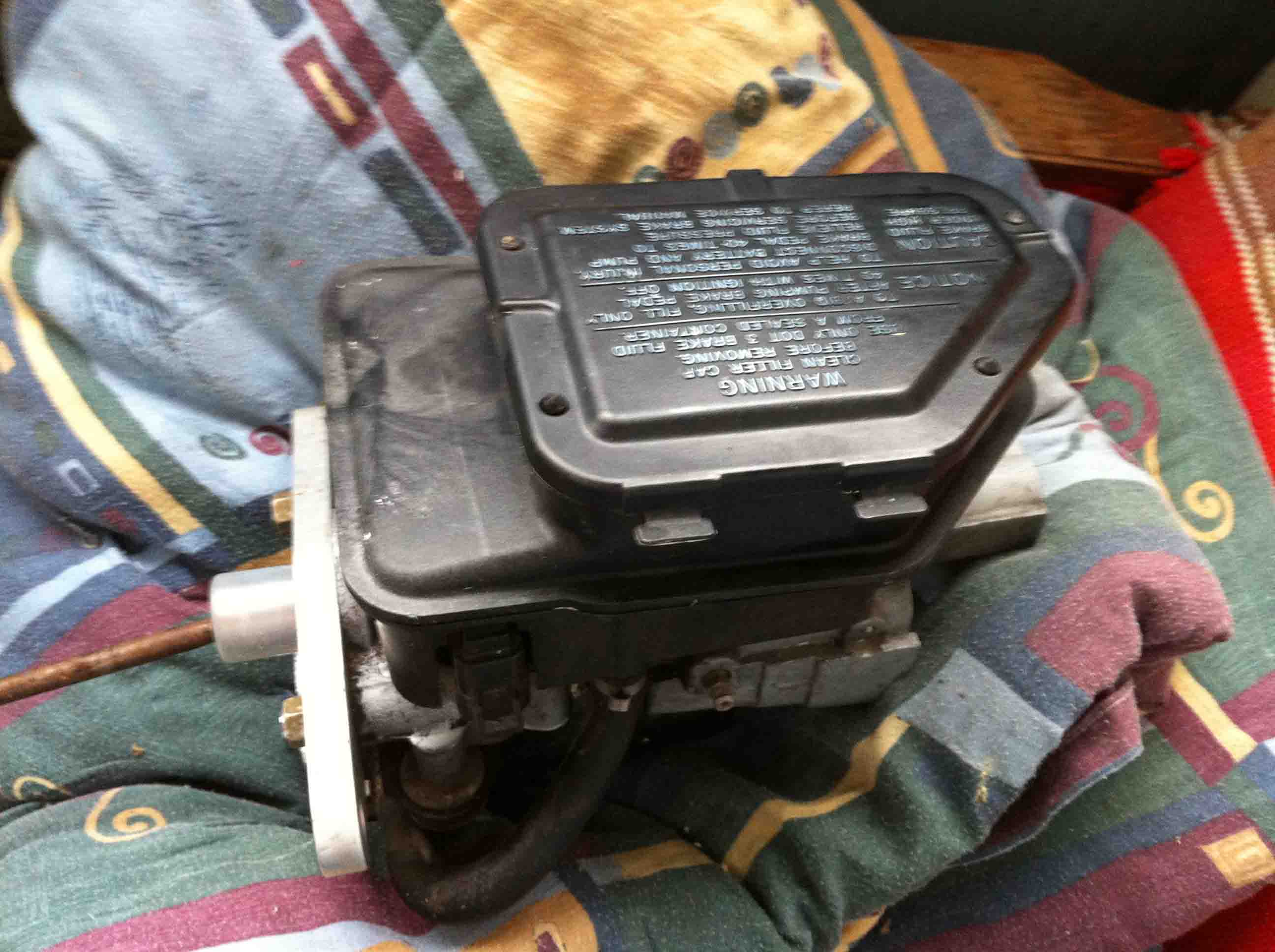

живой
IMG_0531.JPG [ 192.44 КБ | Просмотров: 3290 ]
IMG_0530.JPG [ 178.03 КБ | Просмотров: 3290 ]
IMG_0529.JPG [ 172.39 КБ | Просмотров: 3290 ]

верхний бачек разделен на две емкости - для насоса и для главного тормозного, для тормозного всю выгнал, прогнал свежей. Для насоса откачивал.
