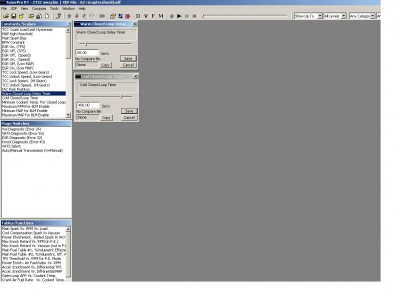

Роги
12345.JPG [ 100 КБ | Просмотров: 3049 ]

Дима, ты меня тоже конкретно подзаебал своими любительскими приколами. ВыкиньнахЪ свою прогу , где можно устанавливать время до CLOSED LOOP, бля возьми спецификации ДЖЕМА по Мультику, Мотронику и почитай. И прекрати пороть херню в открытом форуме.
А заодно, на практике, подкинь резистор , вместо датчика температуры ОЖ. около 3кОм и тогда все твои проги будут до одного места - в режим closed loop ЭБУ никогда не войдет.
Пока 60С мотор не наберет - не будет там ckosed loop , что бы тыт тут не показывал.
Ну а мотор может набрать эту температуру по разному - летом быстрее , зимой медленнее.
ЗЫ. И вааще - если не знаешь , не разбираешься , нахватался где то как то с кем то , каких то знаний, то сиди молчу , и читай литературу , пробуй свои знания на реальных машинах , не только на ОДНОМ каком то моторе , а на нескольких , тогда будешь иметь право высказывать свое какое то мнение. А то мля , свет не знает как выключить , но понтов - мама не горюй. Противно.

будет. тебе завести машину и показать при какой температуре начинает работать закрытый цикл :) ты сам ничего не шаришь потому что еще мысленно в 88 году с опелями и в глаза не видел нормальных диагностик

Чето у вас спор какойто ниочем. Димина прграмка действительно меняет какие угодно параметры, другой вопрос что если машина стоковая и никто в ее биосе не ковырялся то она работает как Ники говорит, входит в закрытый цикл при температуре прописаной

в СТОКЕ !!! температура разрешающая войти в этот цикл 50 градусов . машина их набирает еще до 400 сек . и никаких 60 . слушайте больше теоретика этого
