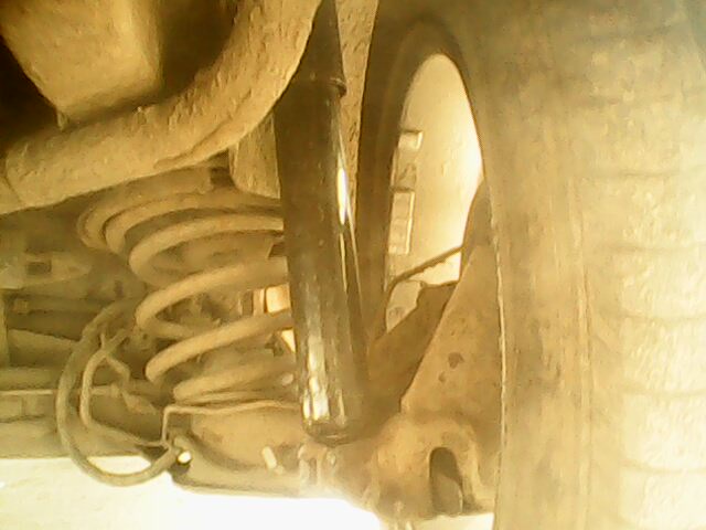

не.. пружины стоят с разным диаметром витков! сверху больше. снизу маленький виток
 Заголовок сообщения: Re: какая головка болта??
СообщениеДобавлено: 12 сен 2013, 11:54
Сообщения: 1444
Откуда: Горловка Донецкой обл
вот фото
IMG0009H.jpg [ 40.96 КБ | Просмотров: 2861 ]
СообщениеДобавлено: 12 сен 2013, 12:14
Может поставил жёсткие амморты , сними попробуй покачать машину .Часто такое бывает
СообщениеДобавлено: 12 сен 2013, 12:28
Сообщения: 1444
СообщениеДобавлено: 12 сен 2013, 12:30
Сообщения: 1444
а что это покажет игорь?? сейчас амморты под действием пружин полностью растянуты... как должно быть???
СообщениеДобавлено: 12 сен 2013, 12:34
Должны быть растянуты на половину ну или на 3/4 хотя бы .У тебя жопа задрана что ли ? Поэтому и говорю : сними амморты ,покачай машину , если мягкая и амморты не жёсткие -поставь под амморты проставки и не парься .
СообщениеДобавлено: 12 сен 2013, 12:43
Сообщения: 1444
визуально вроде не задрана :unknown: а амморты растянуты полностью.. что за проставки??
СообщениеДобавлено: 12 сен 2013, 12:48
ну типа как на девятку ставят чтобы жопу задрать .
СообщениеДобавлено: 12 сен 2013, 13:01
Сообщения: 1444
не знаю как на девятках... и этож не выход :facepalm :unknown:
СообщениеДобавлено: 12 сен 2013, 13:18
Сообщения: 1855
Откуда: Украина.
Авто: Renault Magnum
если растянут на всю.....вот и стук на ямках.
чуть поездишь...должно вырвать...
либо длинее ставь аморты и пробуй....
либо сними их. и без них попробуй по ямкам...качать будет конечно как в аттракционе...но источник стука будет проще найти.
