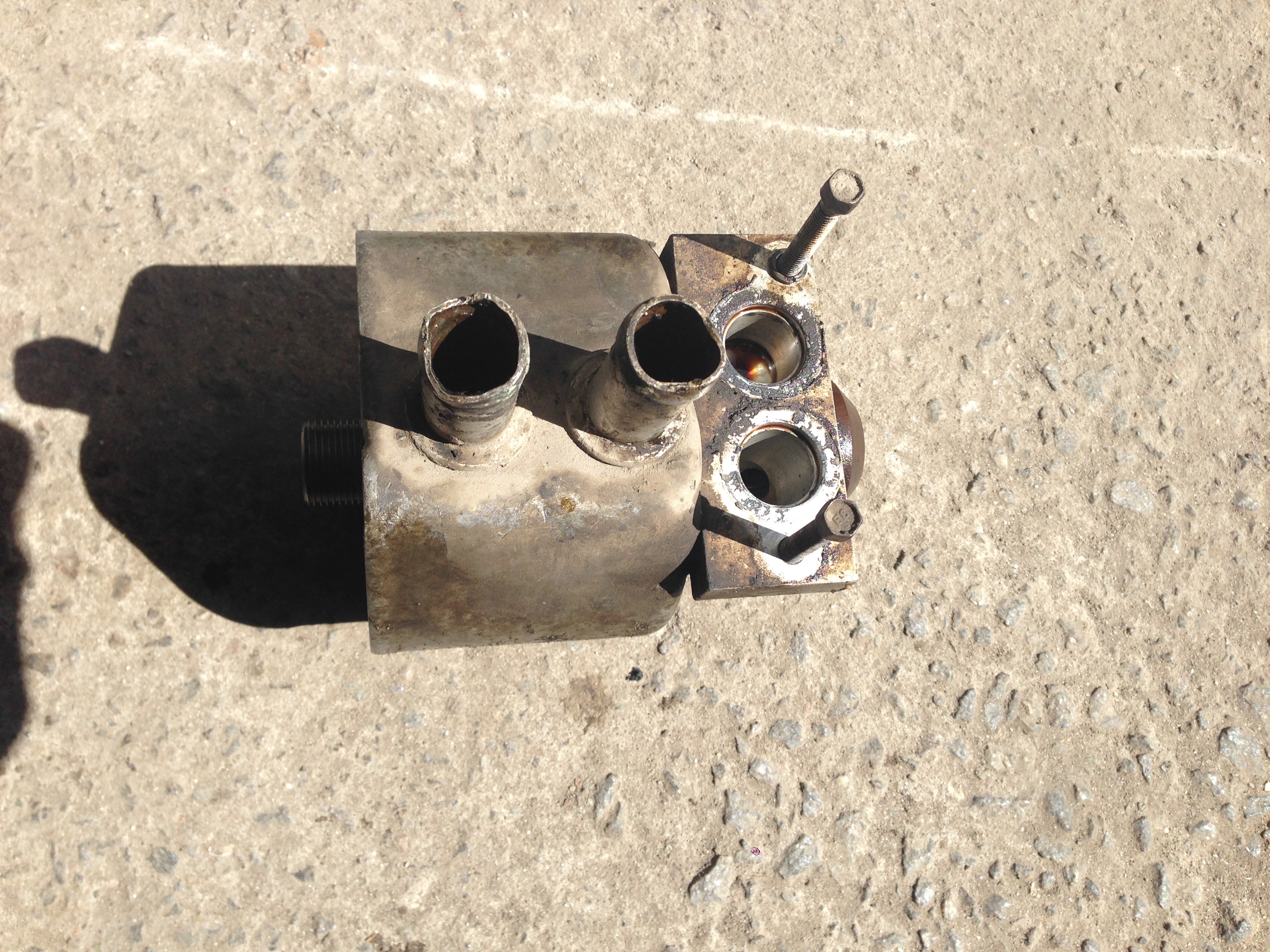

Хех , случился казус , погнало масло в тосол , как человек нервный заказал сет прокладок , кольца , вкладыши и приготовился к лайт-капиталке двигателя :popcorn в пятницу все это добро приехало и в субботу закатав рукава полез под пофигатора и тут меня черт дернул проверить масляно-тосольный радиатор :wall: теперь сижу и размышляю вскрывать движок раз все приехало или подождать до лучших времен :drinks:

в том то и дело что уже никаких :hahaha: проблема решилась заменой радиатора а детальки то лежат новенькие

а что такое масляно тосольный радиатор? масло двигателя охлаждается тосолом? один в другом?

razin писал(а):
strike
Вот такая хренотень по одному контуру масло , по второму тосол :facepalm

бойлер сокращенно
