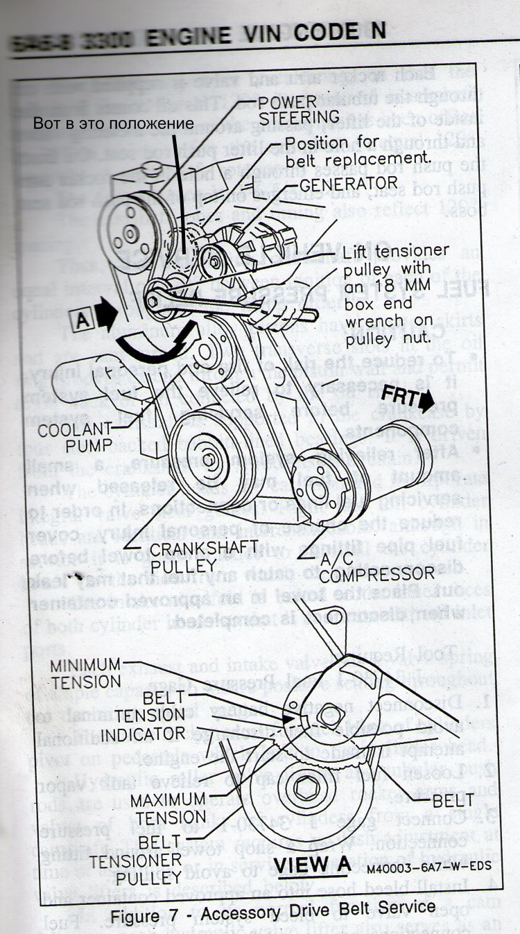

:SOS: :SOS:Срочно! Помогите советом, кто знает :unknown:
как поднять вверх натяжной ролик при замене ремня?? :unknown:
Ни куя не получается :facepalm :wall:

Схема
img028.jpg [ 658.32 КБ | Просмотров: 2896 ]

:hahaha: :hahaha: :hahaha: :hahaha: :hahaha: надо хорошо покушать каши взять вороток и головку длинную
и что :unknown: ? головку одевать на этот болт, что прикручивает сам ролик?
Смысл: не открутить, а оттянуть
:yes: Тем более что там левая резьба :) . Уже все разобрался и сделал, хоть и наибался :stars:
:drinks: огромное спасибо кепу Улитке за дельный совет в нужную секунду :drinks:
