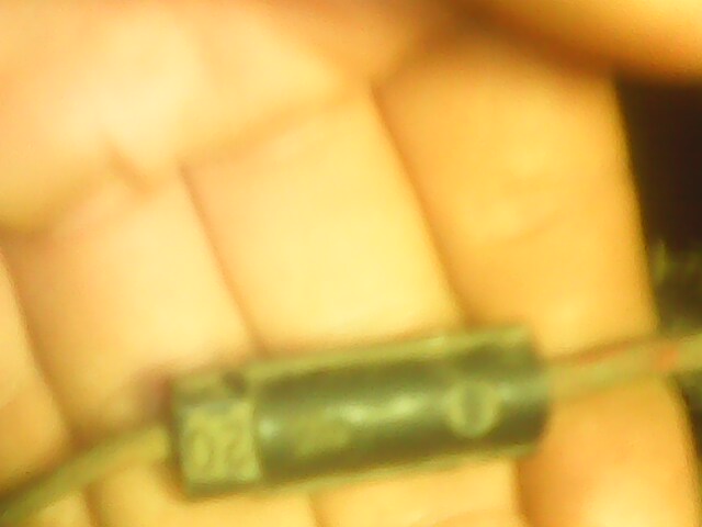

Возможно оно да , у меня оно как коробочка на защёлках . раскрывается . у тебя х\з не видел
а у меня на вид просто пластиковая херня типа цилиндра. попробую сфоткать сейчас

вот такие же только белые херни (сори за качество фото :sorry: )

Ну так найди провод который на реле и возьми тестер и прозвони , возможно это предохранители а может просто скрутка и нарушился контакт
на скрутку не похоже:unknown: , вроде заводская ж херня. может предохранители какие то хитрые? бывают такие что б не разборные?? :facepalm

Бывает бывааает , заводская скрутка загерметизированная
а на фиг она нада??? неужели нельзя было цельный провод сделать?

Ну там у тебя получается клемма а к ней 5 проводов .По всей видимости технологически было неудобно

короче, только что разобрал одну такую херню лишнюю :crazy: . это действительно просто скрутка залитая пластиком. причем не разбить не расколоть этот пластик не получилось. сточил наждаком. а где этот блядский fusible link не пойму :wall: :wall: . хотя на рисунке по мануалу где то там должен быть :facepalm

не парься , ищи провод на реле Видать в скрутке он и кончился .там скорее всего стоит один предохранитель на 50 на том проводе который подходит к втягивающему
на проводе от аккума? бля.... не пойму как в скрутке может быть обрыв, там пластиком так залито :stars:
и как этот провод найти не представляю :facepalm , их 5 штук красных одинаковых от клемы идет в жгут
