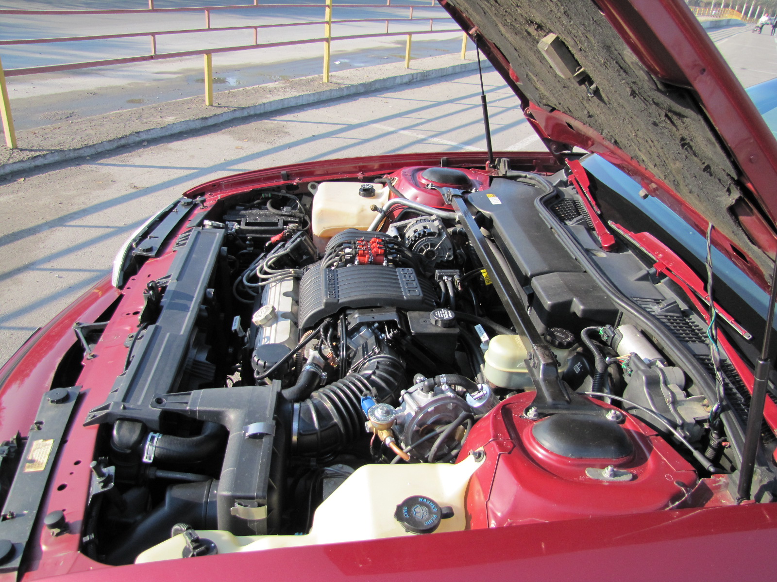

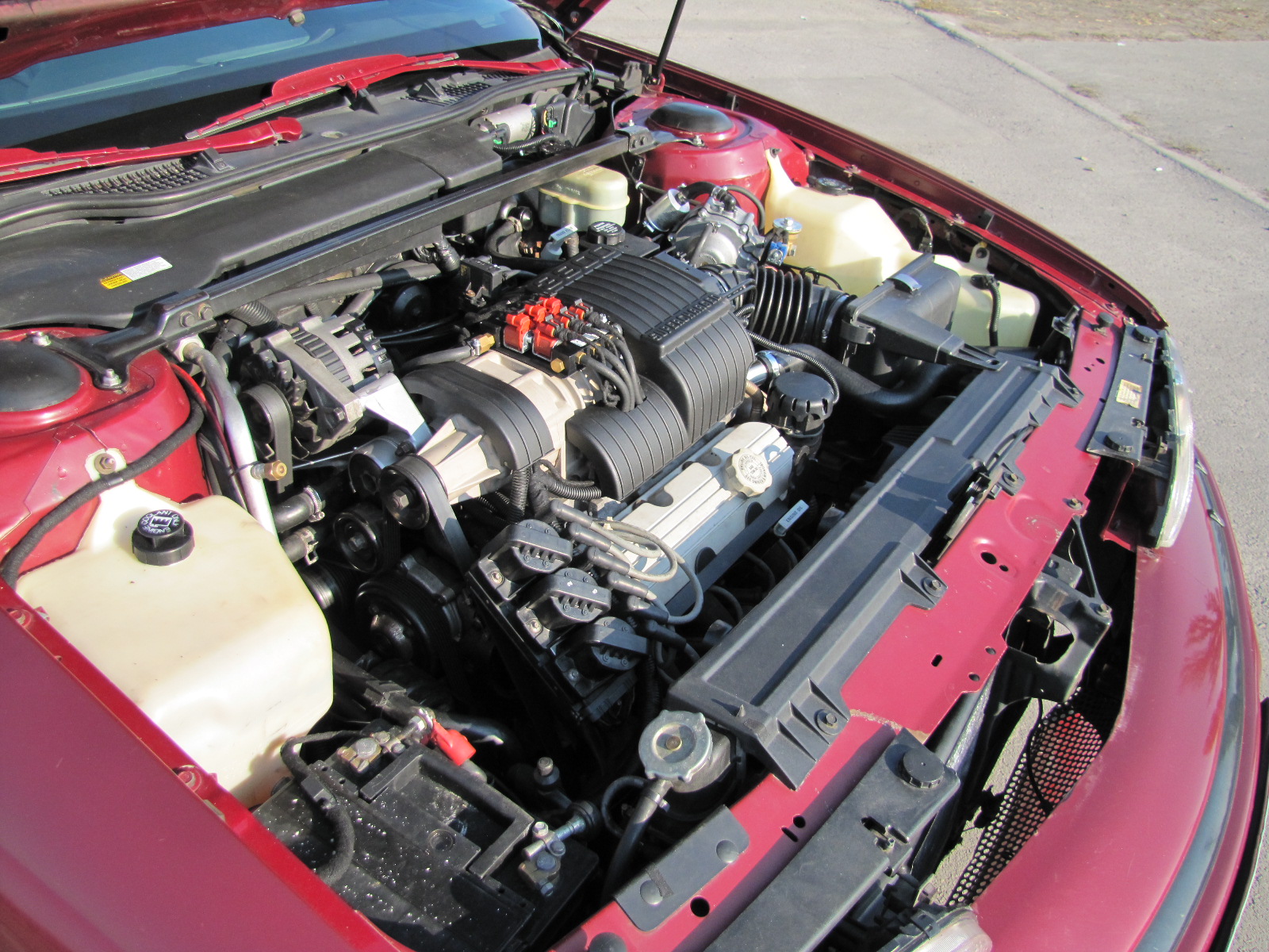

на то она и SSEi, на драге очень чувствовалось эти подтраивания от того и время посредственное 16.7 сек :sorry: а могло быть 15.5 сек. а так же нестабильная работа на холостом. перерыл туеву хучу инфы, у всех причины разные, оставалось только полный разбор и капиталка. Но это уже я оставил но нового покупателя. Хотя если не вникать в тонкости, то авто вполне себе рабочее, но я люблю состояние нового и работу часики, все остальное халтура
