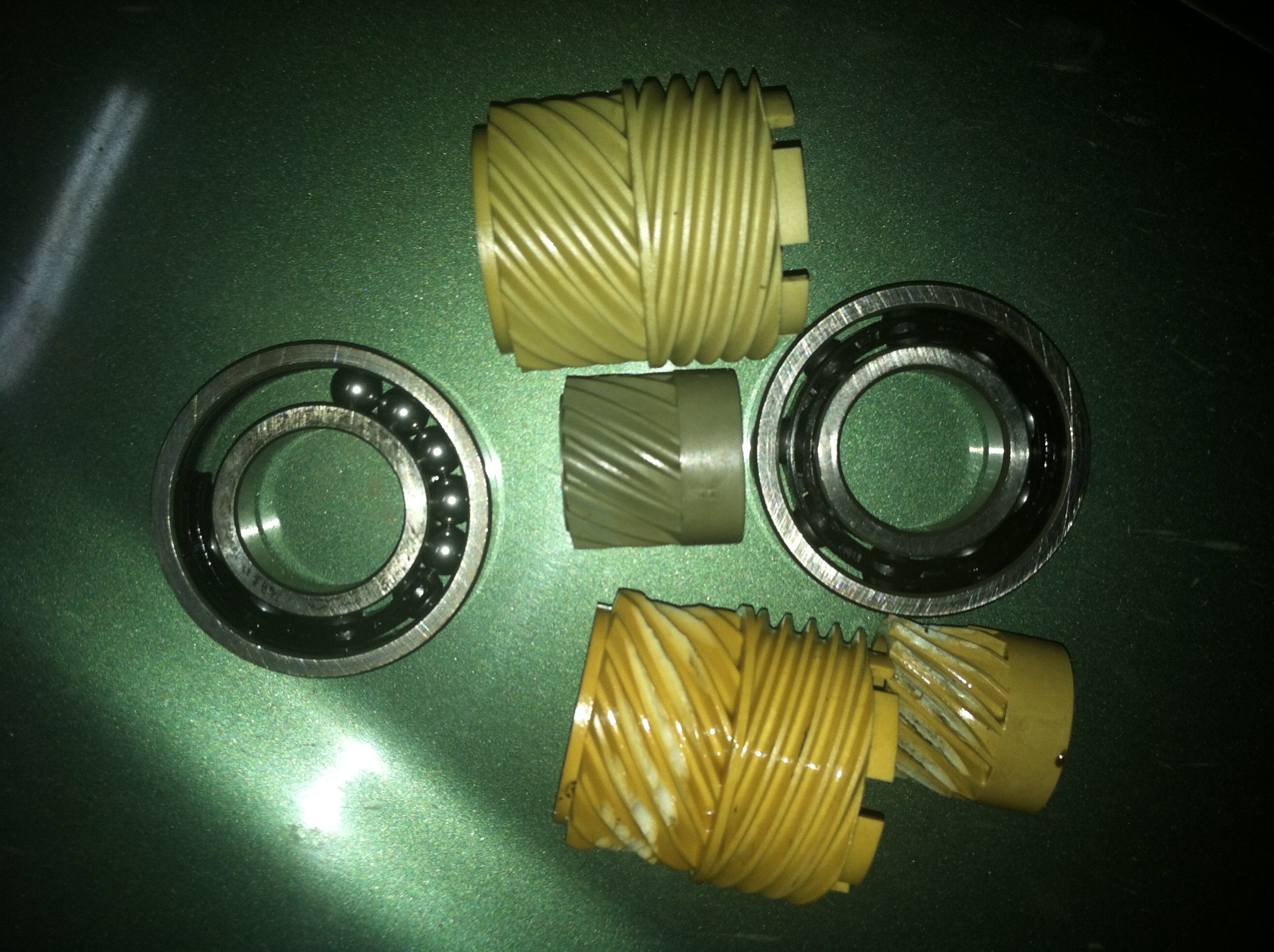

а у моего знакомого-как машина малеха поездит коробка на третюю переключаться забывает. на холодную фсе гуд.... масло-поменяно...:unknown:
Какая коробка?Если Мерс,то чаще всего центробежный регулятор давления.Ломает вот эти шестерни или клинят грузики из-за мусора.
А если Айсин,то куча других траблов.
image.jpeg [ 1.73 МБ | Просмотров: 3759 ]

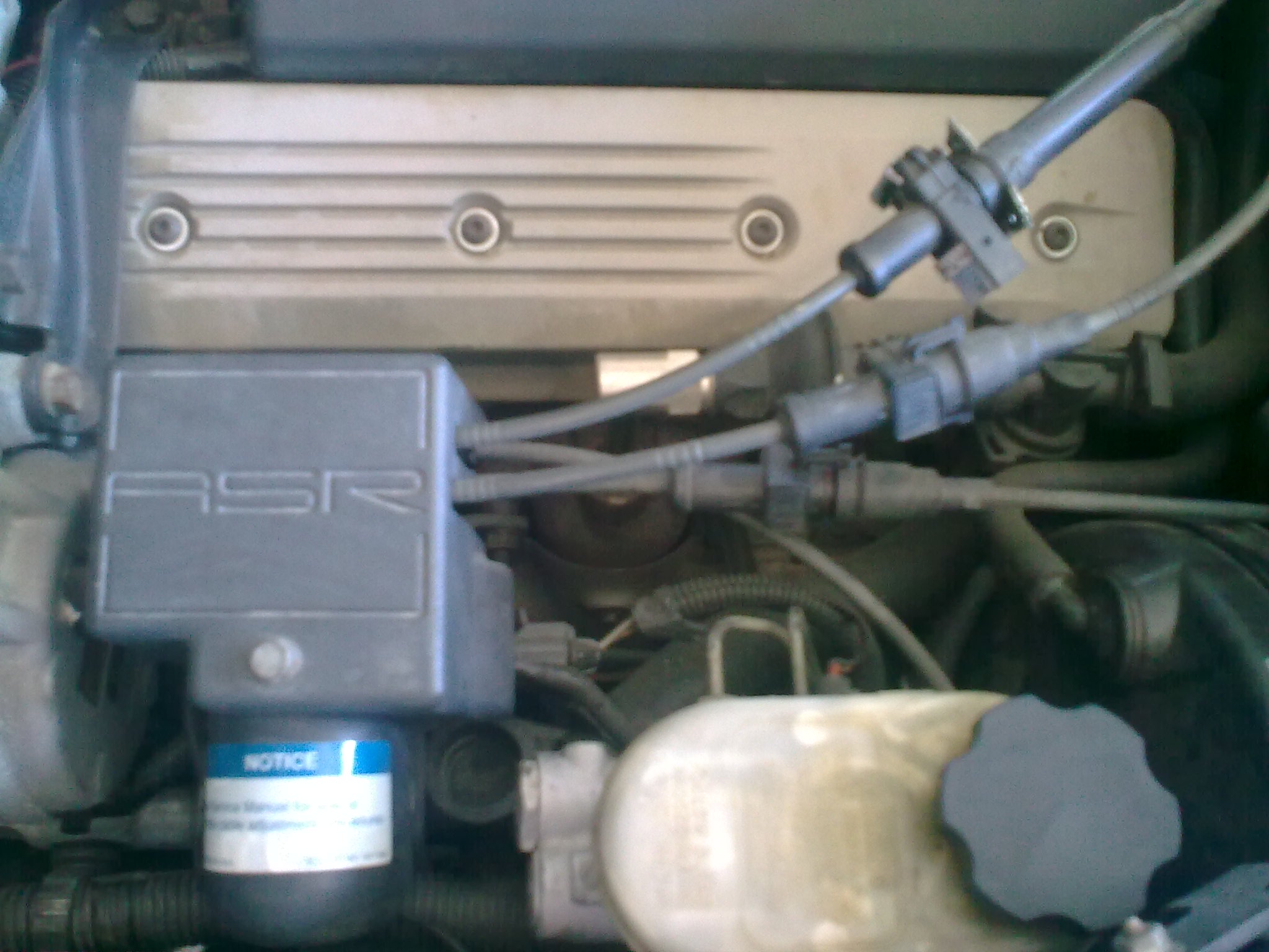

Когда взял Корвет то коробка работала :facepalm Симптомы были следующие
1, При включении R или D резкий удар потом поехала.
2, При движении по трассе и переходе на низшую передачу (обгон) тоже удар и поехала.
Что сделал. Делали на САКО Харьков.
Сняли поддон (жалко нет фото) по трубкам стекали сопли и по виду и по ощущению на пальце. Масло тоже темно-красное. Фильтр- тоже пиздец какой грязный. Все помыли поставили новый фильтр, прокладку, залили масло -стало переключаться значительно мягче.
Я спрашивал про полную замену ведь в гидро-трансформаторе осталось много срани наверно - сказали что это невозможно без снятия коробки (Наебали???)
Также был прогноз от них, что ей скорей всего пиздец наступит и сколько она протянет непонятно.
Заказал с америки присадку Лукас для АКПП по совету того же САКО.
http://www.ebay.com/itm/Lucas-Oil-10009 ... 6633194%26
Поездил после замены масла где то 800км все равно удар есть но чуть меньше. Приехал Лукас залил в горячую коробку поездил примерно 100 км и коробка практически перестала дергаться при включении R или D и переходи на нижнюю передачу.
Хочу поездить еще 15000 и еще раз заменить масло с таким же Лукасом - а может нет смысла ведь в АКПП замена каждые 50-70тыщ. (Новые фильтр и прокладка лежат про запас)
Есть еще подозрение в тросе Кик дауна коробки он поломан в месте регулировки верхний трос (фото ниже). Уже нашел и привез надо поставить. Удары при переключении на ходу поидее должны уйти.
Фото0185.jpg [ 366.54 КБ | Просмотров: 3738 ]
 Заголовок сообщения: Re: Как "умирает" АКПП
СообщениеДобавлено: 06 фев 2013, 10:19
Правильно думаешь , трос кикдауна в первую очередь , именно он отвечает за переключение (регулирует давление , срочно меняй .Это раз .Масло можно полностью сменить на стенде с промывкой коробки а можно как ты ,поменять два три раза через 5-15 тысяч .по поводу Лукаса читал следующее -это просто доведение масла меркон или декстрон до спецификации Меркон 5, Декстрон 3.Так что просто можно лить более современное масло и всё Хотя пиндосы пишут типа и течи остонавливает из акпп :facepalm .Если не прав отпишитесь кто поумнее.
