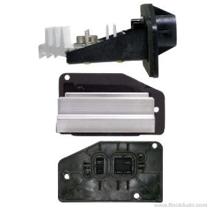

поздравляю, накрылся резистор управления скорости вентилятора печки. мне повезло, купил на разборке с девиля за 20-ку. Установлен в моторном прям в кожух печки, в него собственно и втыкается штекер :hi:

Добраться до него довольно просто , в кадиле проще чем в буйках-понтиках. НА разборке стоит 100 баксов. Можно смудрить самому - но Дрючик ушел , а схема у него , а ссылка где была схема - ужО не работает :(
Вот оно
http://www.rockauto.com/catalog/x,carco ... ttype,6557

да не стращай народ. у него кадик ДО 1996 года, резистор хоть и дорогой доже для тех лет, но найти мона на разборке, в крайнем случае поставить с люмины (там спиральный ,но по слухам должен працювать). снимать леко. сверху три болта и вынимаешь с разьемами. Он тупо в кожух вентилятора вставлен сверху

Саша , ёбта - это ты не путай народ. Спиральный резистор - это на бониках-люминах и пр. , где нет электронного климата. У меня у самого в прицепе где то эта штука валяется. Спиральный - это для крутилки оборотов как в ланосе. Где электронный привод вентилятора печки - там стоит по сути ключевой транзистор, который усиливает на моторчик управляющий ШИМ сигнал , от контроллера климата..... Дрючик по моей наводке кому то на кадило эту схему делал - там 5 деталей..... Где то около года назад.Проверено - работает.

Работает отлично! :yes:
