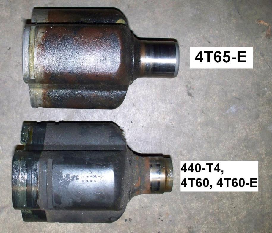

кстати а чего люфтят выходы приводов из коробки? Ни потения ни капанья масла нету.

люфтят как ? выпасть хотят ? можешь звук записать ?

машину подняли на подъемнике, если взять рукой за выход вала и пошевелить его вверх/вниз, то есть движение относительно корпуса коробка.

не должно быть этого , там вроде роликовый подшипник должен быть обычно , может посадочное место разбилось или ролики "скатались"

думал об этом, но масло ручьем бы наверное текло, причем с двух сторон однаково

а может масла нет . с одной течет с сальника какой не поставь , а в другой даже снимаешь полуось не течет

ну вроде это на шлицах, эта ж фигня на шлицах сидит? Вот он и шевелится

вот
60-65E_axles.jpg [ 129.18 КБ | Просмотров: 3701 ]
