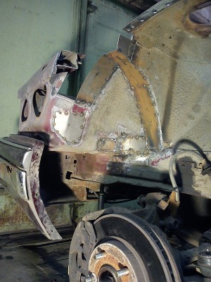

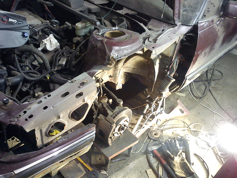

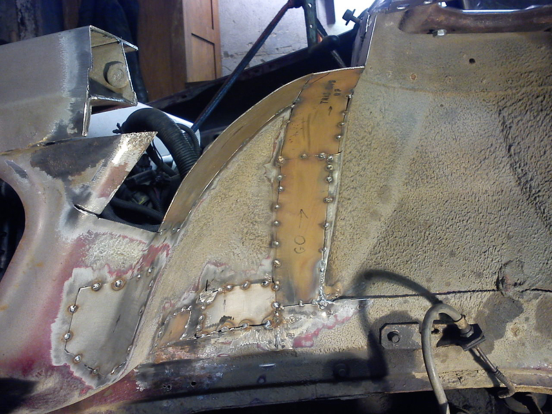

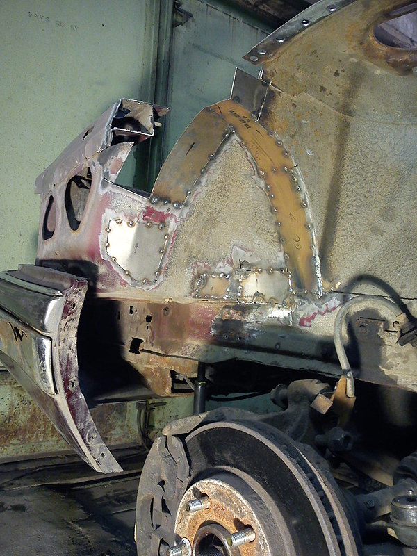

Целиком делать такие детали - замучаешься выгибать-подгонять. Яж встык варю, надо чтобы щелей почти не было, чтоб заплатка была подогнана идеально. Тут и с маленькими-то затрахаешься, а пол целиком...
___
Баллончик - это только первый слой, т.к. он текучий очень и с хорошей адгезией. А днище, арки - ещё сверху слоя три резинобитума будет.
___
Спасибо за "специалиста по сварке", когда-то я даже мечтать бросил что научусь варить. :)
Нет, заработать этим на "нормальный бьюик" не проще. А главное - не интереснее. ;)

шо-то мне кажется что это чуть перебор, такой кузов сложится пополам, каждый шо вжто напряжение, которое в результате динамических нагрузок лопается, обративнимание что все швы заводские точечные,ибо дают металлу двигаться, а рамы клепаные тоже не просто так.

Ну будучи вхлам гнилым он что-то и не собирался пополам складываться. Да и Волга моя, вообще свареная из двух машин, уже 10 тысяч километров как не собирается.
Точечная сварка ничему двигаться не дает (иначе бы в месте "движения" металл бы просто лопнул. Просто точками собирать кузов - технологичнее в производстве.
Главному бухгалтеру выгодней клепать залипуху, чем закручивать болты.
В швах между точками, мокрая пыль и грязь технологично способствует коррозии кузова.
