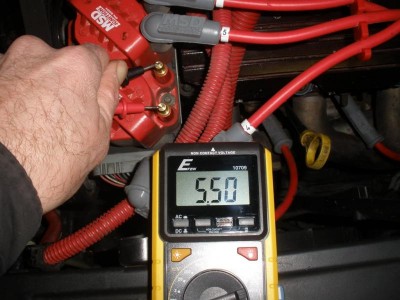

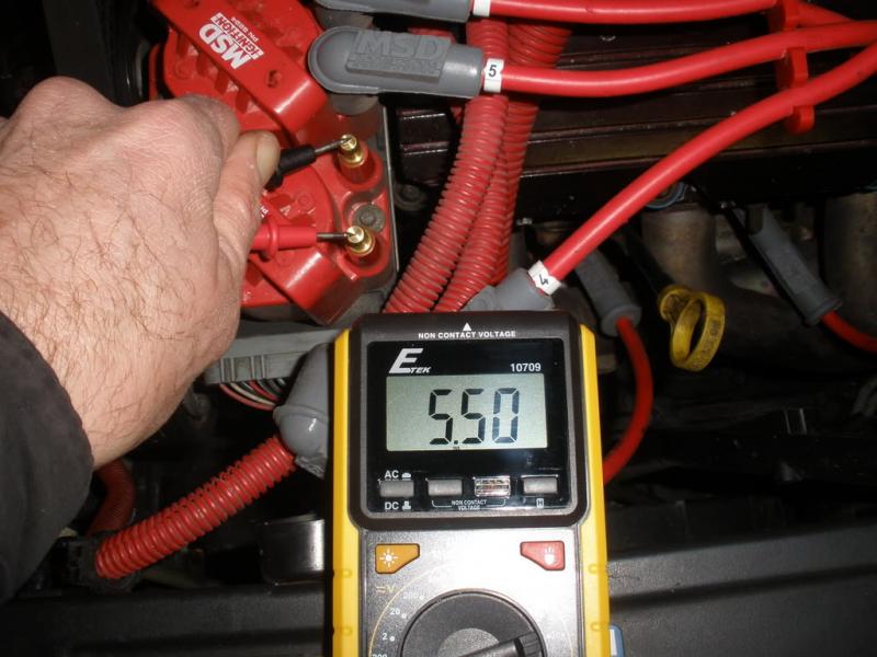

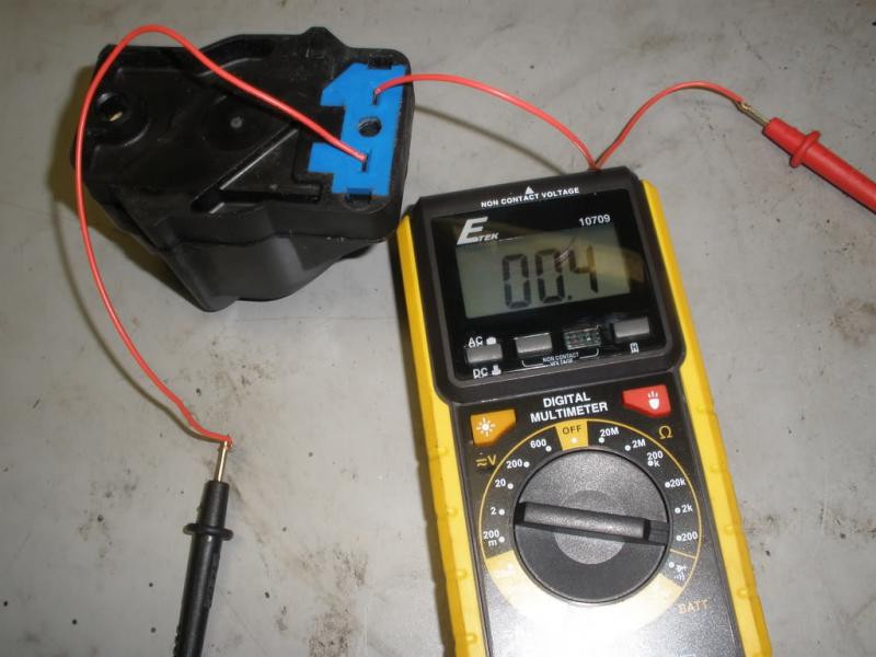

катушки тестить так
P1070003.jpg [ 52.44 КБ | Просмотров: 2592 ]
P1060001.jpg [ 62.94 КБ | Просмотров: 2592 ]

затем в морозилку закинуть на пару часов и так же проверить. Расхождения от выше указанных цифр должны быть минимальные.

Сопротивление первички - нормальное до 1 Ома.
Вторички - до 7 кОм.
