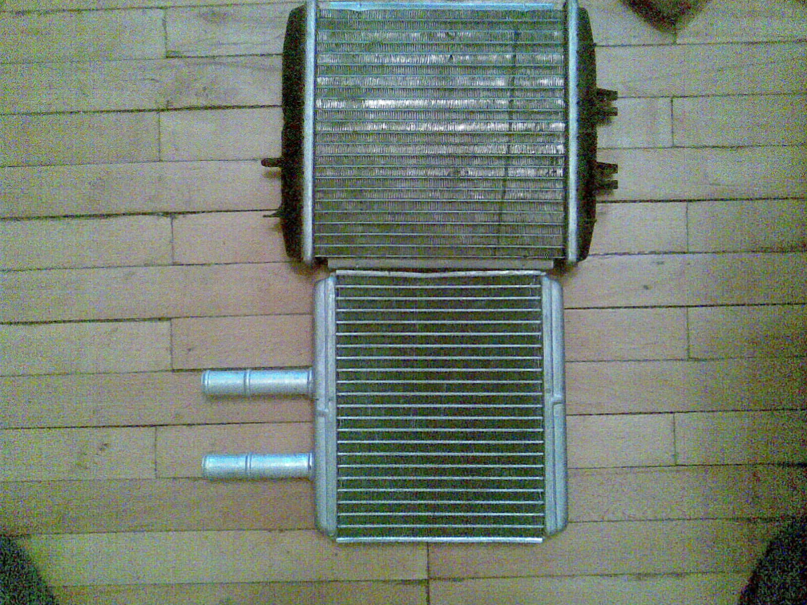

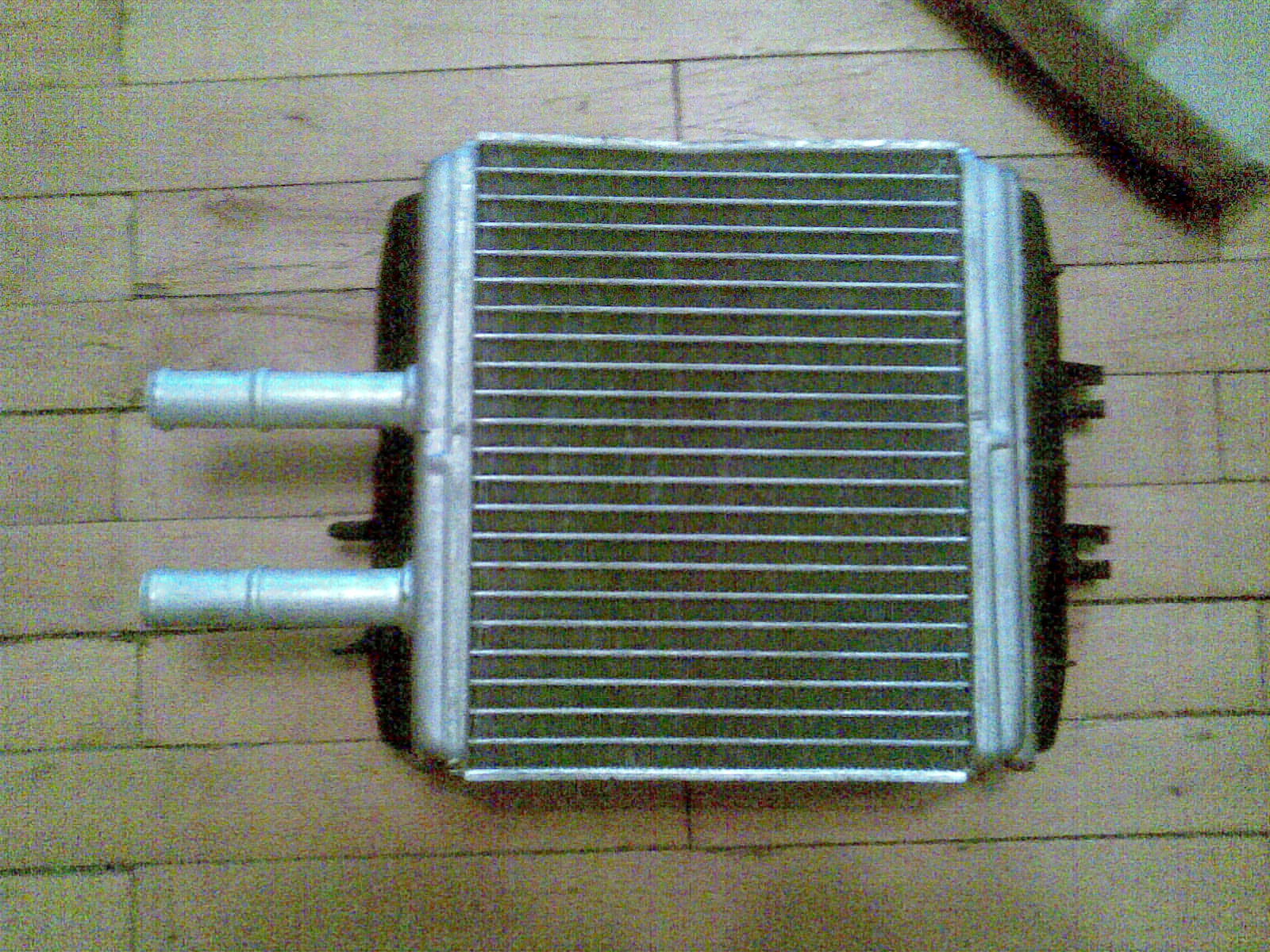

Итак - колхоз - это наше всьо!!! ;) Подобрал радиатор печки. Подошел с шевролет Авео - как родной. Сейчас иду ставить.
Фото074.jpg [ 436.58 КБ | Просмотров: 2761 ]
Фото073.jpg [ 444.74 КБ | Просмотров: 2761 ]
Кроме того - Авео имеет полность алюминивеый радиатор , что есть ПЛЮС.

кто-то будет покупать твою машину я все расскажу :hahaha:

1см не хватает по кругу. больше паралона запихивай

Поролон , то само собой - по кругу в корпусе печки приклею резиновые уплотнители , что бы радиатор плотно становился , ну и крепление под штатные саморезы уже сделал
