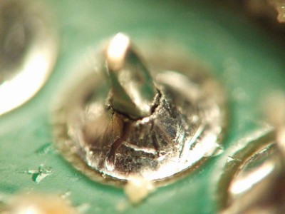

А у меня игнишн-модуль совсем другой и там не бескорпусной монтаж, а обычные радиокомпоненты "с ножками".
cbe107_1.jpg [ 120.95 КБ | Просмотров: 2940 ]

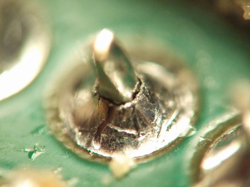

Правда тоже всё залито компаундом и отодрать его было не просто. Да и причина проблемы с внезапными отказами зажигания оказалась вот в чём:
DSCF6219.JPG [ 57.8 КБ | Просмотров: 2940 ]

Да обычная плата, как в советском магнитофоне. Ну дорожки у неё конечно с обеих сторон. После пропайки ножек разъёма всё работает как часы. Компаундом обратно заливать не стал, плохая примета. :-D
