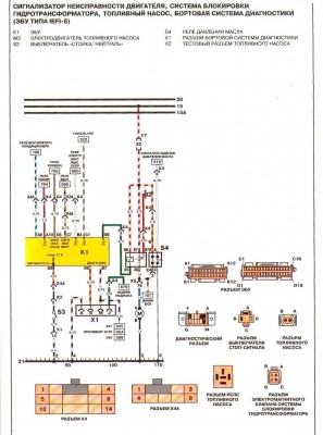

Народ - не путайте себя и окружающих, и меня тоже. Курите схемы!!!!!!!!
Стандартная схема включения бензонасоса, на всем ДЖЕМе, включая опеля , нексии-анусы и пр.
При включении зажигания , РСМ включает самое обычное реле , которое подает "+" на бензонасос. Насос отрабатывает несколько секунд для поднятия давления в системе впрыска , и РСМ его выключает и ждет - когда же вы заведете машину. В Шкодах , например , сделано так , что бензонасос начинает кратковременную работу при открывании водительской двери.
Датчик давления масла , в этой схеме не учавствует. Он работает , когда машина завелась , и прекращает подачу напряжения на бензонасос , при падении давления масла в работающем моторе если , например пробит поддон, для того , что бы не запороть двигатель.
Когда машину заводишь , и мотор набрал более 400 об-мин РСМ прекращает подачу напряжения на реле насоса , и питание идет через датчик давления масла. Предполагается , что давление масла к тому моменту уже достаточное , что бы насос мог работать и двигатель собссно тоже. Ессли давление малса исчезнет - автоматически вырубиться и бензонасос - не давая вам запороть мотор.
Вот , смотрите схему включения бензонасоса. S4 - это и есть датчик давления масла.
Nexia10.jpg [ 134.44 КБ | Просмотров: 3236 ]

А если датчик давления масла не работает? Через что подаётся напряжение? Так понимаю, что через реле... Которое при глушении авто "залипает" и насос работает... Вроде правильно подытожил?

Не правильно!!!! если датчик давления масла не работает (или залип) , то насос работать не будет!!!
В Асконе - еще 15 лет назад , я ставил переходник на датчик давления масла от жигулей , как собссно и датчик (только для лямпочки на приборах), при этом остальные контакты на датчике давления - приходилось замыкать между собой. Такая же схема и в остальном ДЖЕМе.
