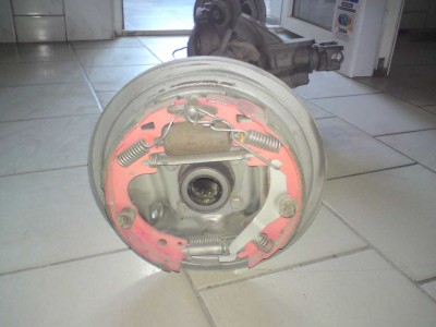

Вот обещанные фото:

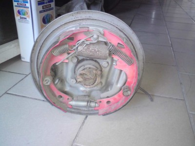

и вот:

Аффтар вот тебе задние пластины на камаро.фаер 82-92 http://cgi.ebay.com/ebaymotors/82-92-Ca ... ccessories установить их легко . надо обрезать чулок болгаркой и просверлить 2 дырки . а дальше покупаешь тут у кого-то 2 передних суппорта на камаро-фаер и ставишь туда. ручника правда не будет но он нах не нужен
Нет, у меня "чулок" нормальный квадратный с 4 дырками, как на фото по ссылке, резать не надо ;) , единственно какая проблема может быть - это посадка диска на привод, он глубже, поэтому пластину для крепления придется изгибать, чтобы обойтись без проставок...

сам тормозной диск может чуть чуть не одется на полуось но там надо сточить внутри 1мм что-бы внутренний диаметр увеличить . больше проблем никаких там не будет
Блин, конечно "слюни текут" :) , но Харьков эт не Киев, где можно по бырому доукомплектовать недостающие детали: суппорта, шланги, трубки, колодки, переходники(если необходимы)....
Поэтому рассматриваю пока только готовый кит.... :(
