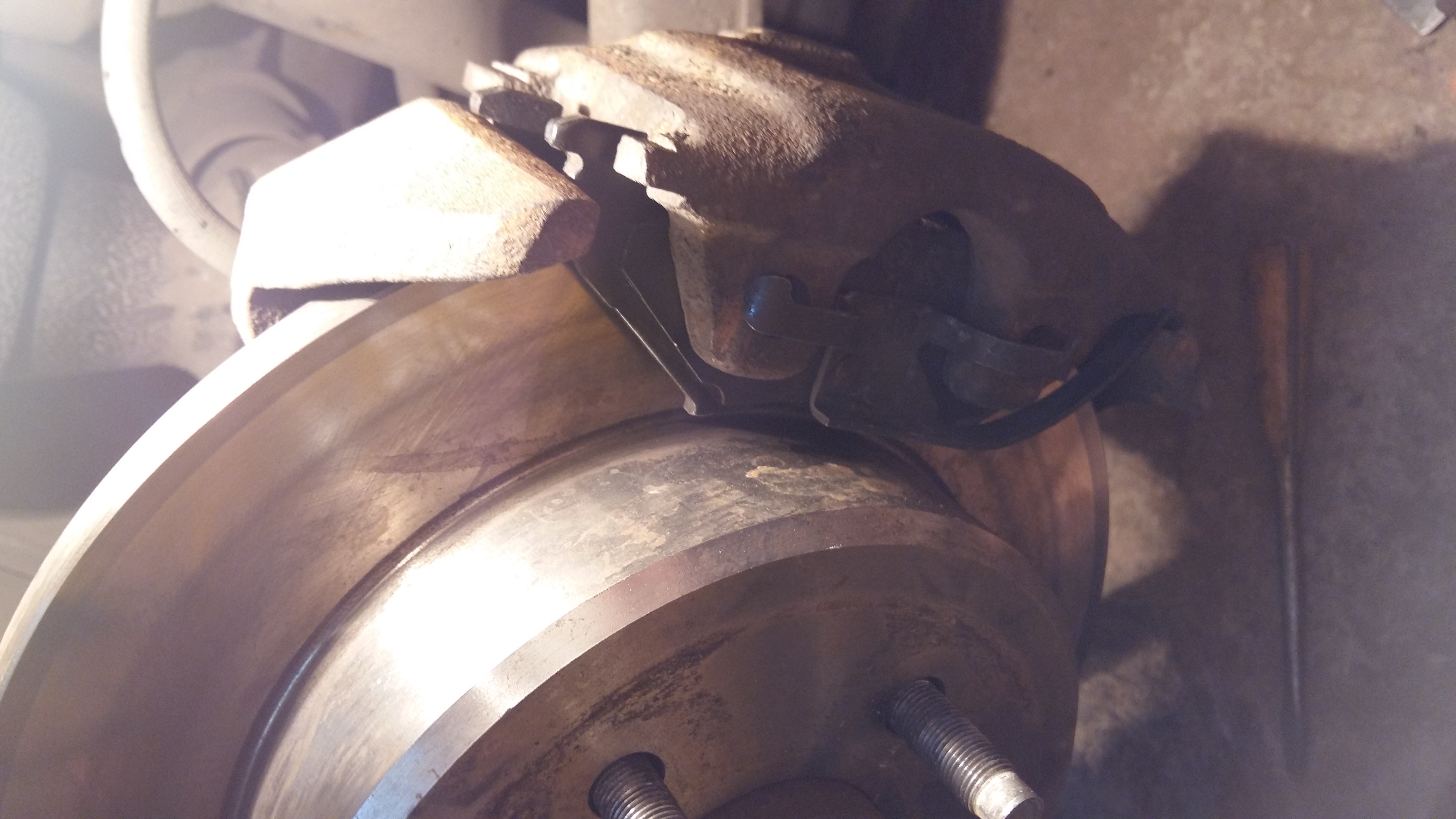

Вы мне скажите направляющие мажутся синтет смазкой чтобы внутри резинки свободно перемещаться? Что ещё нужно смазать "уши" колодок нужно?
И ещё, ниже фотка, почему то при установке колодки "ухо" не плотно прилегает к суппорту, мешает "пружинка" её видно на снимке.

СообщениеДобавлено: 26 май 2015, 12:01
колготка перекошена судя по следам

А шо делать?Что могло её перекосить?

Сообщения: 1720
Ты видимо сказал самый верный ответ. Там вроде 2 направляйки и каким ещё способом перекос убрать?
блять, да там пружина(скоба) колодки не правильно заведена :facepalm

я думаю что происходит следующее , так как ты поленился нормально сточить сразу колодки то еще при первой установке все шло очень сложно и ты суппорт буквально наворачивал на диск выгибая его , то-есть все было сильно в напряжении . какая-то из колодок давит на диск либо диск не такой и сама поверхность рабочая находится на другом расстоянии от ступицы из за чего одна колодка еще не достает а вторая уже упирается
А как пружина должна быть заведена?
