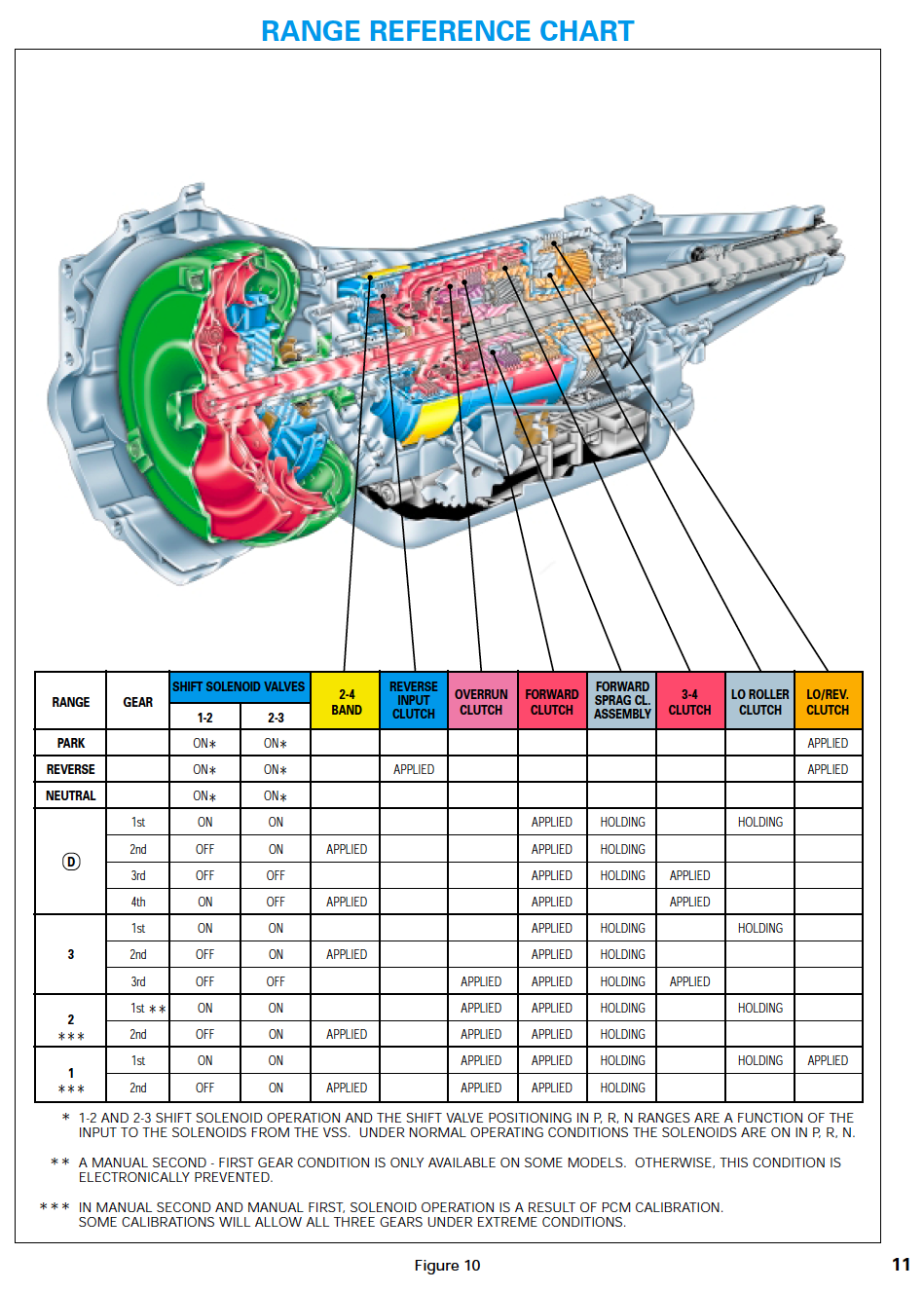

1
4L60E range chart.png [ 562.56 КБ | Просмотров: 3370 ]

делаю ставку на клапана . это их самое больное место . причем клапана 1-2 3-4 одинаковые можно местами поменять и посмотреть что будет . а вообще по сканеру видна задержка переключения из которой можно конкретно заподозрить TCC 1-2 24 соленоид и тп
читайте 4L60e 1-2 slip issue
1. Drop the pan and check the fluid. If it is discolored, you might be SOL.
2. Replace the shift solenoids, which are only $15 each.
3. Remove the 1-2 accumulator next to the valve body. The internal piston might be worn on it's pin and cause problems. You might consider getting a Sonnax pinless piston assembly for $20.
4. If accessible, remove the servo and replace its gaskets. Also replace the servo return spring. $10 for those parts.
5. Replace the pan, put in new fluid and give it a try.
