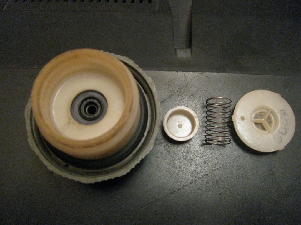

56373.jpg [ 113.51 КБ | Просмотров: 2776 ]

а шо тада в пробке за пружинки?
пружинка повертає електроклапан в попереднє положення
 Заголовок сообщения: Re: Повітря в бензобаку
СообщениеДобавлено: 16 май 2013, 21:30
та ну какой электроклапан в крышке бензобака?
Електроклапан в коробочці зверху НА баку. В кришці бака простий клапан, пропускає повітря в бак.

ну ,думаю, это клапан, который пускает давление в абсорбер,скажем выше 1 атм

Правильно думаешь . у меня тоже так .Логически подумайте хоть чуть чуть .В крышке бака клапан на всас , чтобы воздух поступал в бак когда уменьшается уровень топлива чтобы не создавалось разрежение в баке ..С другой стороны , топливо нагревается и создаётся избыточное давление в баке , и крышка безобака его не стравливат , значит надо что ? Надо ставить стравливающий клапан .Ноооооо в баке должно быть остаточное давление либо нулевое желательно для хорошей работы насоса .Поскольку через абсорбер создаётся вакуум в баке .то ставится клапан с пружинкой для открытия которого требуется либо более высокое давление в баке либо более сильное разрежение .Так вот , если давления вбаке нет , клапан не откроется в баке тот что на фото , под воздействием разрежения и если разрежения нет клапан откроется только при аварийном давлении .Смотрите схему трубок и проводов всей системы ёпт
