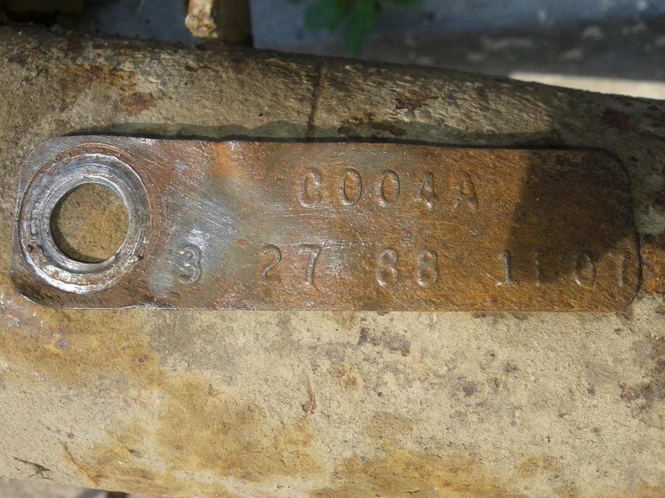

А как узнать какакая главная пара стоит?В моём случае когда ВИН не пробивается?
вин ничего не даст. разобрать до редуктора и посчитать зубья на обеих шестернях главной пары, поделить одно на другое и получишь передаточное

за кардан покрутить, обороты посчитать, оборот колеса засечь и что-то на что-то разделить
или наоборот, забыл :crazy:
Понятно.То есть на мосту ни какие циферки не бьют,а жаль :(
У тебя похоже по внешнему виду 9,5 и 4,05 Я заглядывал , не такой как у меня . круглый и крышка с выступом под планетарку .Планетарка большая , мож даже больше 4.05 .У тебя сколько он по трассе максимально валит ?
циферки бьют, только на самих шестернях, а чтобы до них долезть нада всеравно до редуктора разобрать, а там уже пох считать зубья или цифры увидеть
хм...
а у мну и на еврофордах были и на вике есть,3.27 я так понимаю...
если одно колесо поддомкратить,то делаешь один оборот колеса и считаешь обороты кардана,потом умножить на два. ;)
