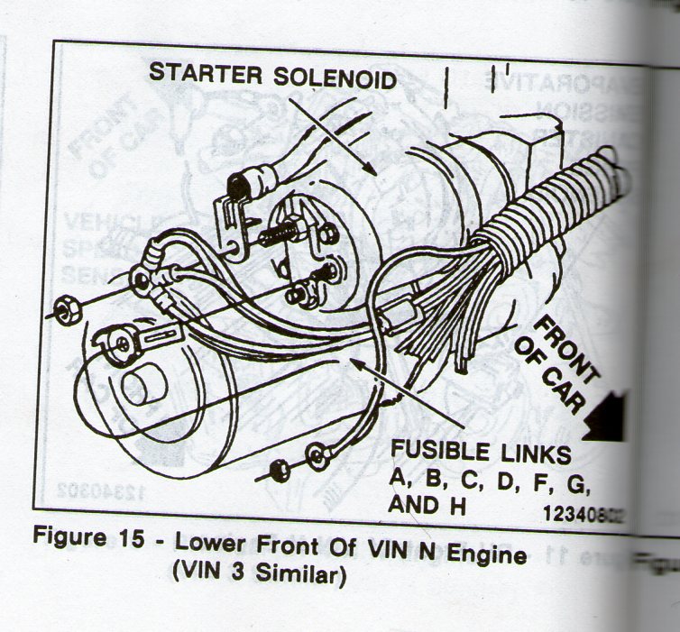

проверил релюху: рабочая. Но на 1 и 2 контакты не приходит +12 :unknown:
как я понял по схеме, он берется от стартера. и на схеме есть предохранитель. Вот только где он находится ни хрена не найду :wall:

Полная схема есть ?
ну в мануале только по разделам кусками
по схеме, которую я скидывал здесь указано, что на релюху +12 поступает от клемы В стартера (TO B+ AT STARTER) и нарисован какой то блядский fusible link. На самой клеме стартера +12 есть даже при выключенном зажигании и к ней подсоединено штук 5 проводов. а до релюхи +12 не доходит :wall:. значит наверное этот гребаный fusible link виноват :unknown: . А где он, х.з. нигде не вижу :facepalm
или что то не так понимаю :unknown: ?

правильно . Ищи предохранитель .Где он х/з не подскажу .Под капотом есть блок предохранителей , по идее где то там .

Вроде нашел по схеме
Комментарий к файлу: Мне нужен fusible link F

Но все равно не понял, они что в стартере :unknown: . или пластиковые белые куйнюшки на самих проводах? но они не разборные вообще :facepalm
Да нееееет , это провод от втягивающего идёт , а предохранитель будет до втягивающего общий , продублируй наверное просто провод к реле от втягивающего , видать где то по дороге порвался .

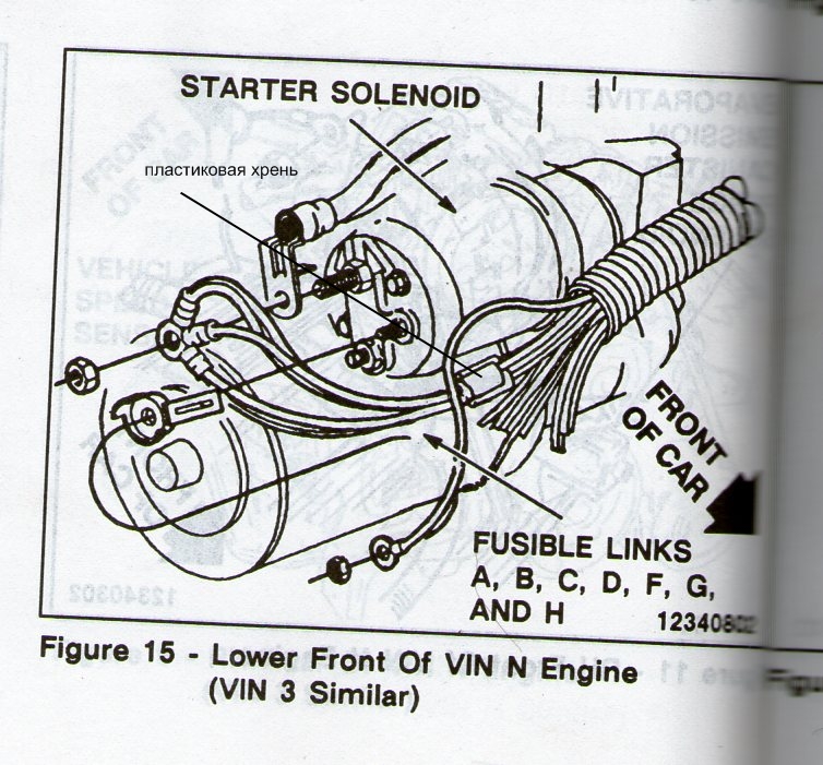

А может блин и есть где то в проводе предохранитель , белая пластиковая хрень .У меня на Субуре есть , я вспомнил :facepalm
а у тебя эта пластиковая хрень на Субуре разборная, нан меняется в ней предохранитель? у меня на втягивающее идет от аккума толстый +, и к этой же клеме подсоеденены 5 проводов не толстых красных. и на всех их пластиковые белые херни. на рисунке я показал их. только вот не знаю, оно ли это или нет. :unknown:
img027.jpg [ 350.19 КБ | Просмотров: 3101 ]

Возможно оно да , у меня оно как коробочка на защёлках . раскрывается . у тебя х\з не видел
