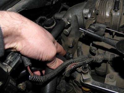

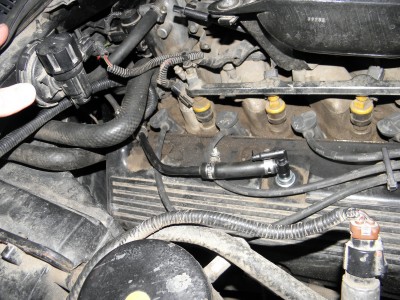

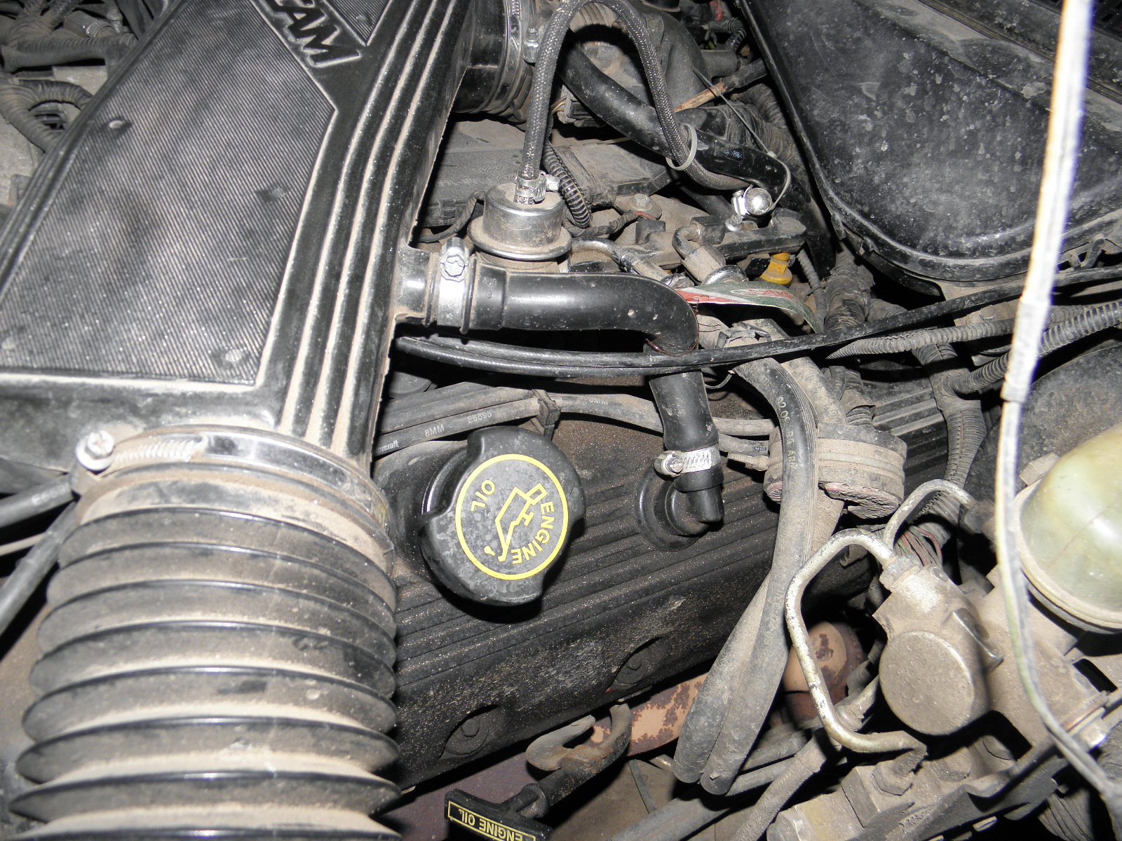

так у меня PCV включен
P2161463.JPG [ 810.95 КБ | Просмотров: 3564 ]
P2161462.JPG [ 847.73 КБ | Просмотров: 3564 ]
P2161460.JPG [ 875.54 КБ | Просмотров: 3564 ]
 Заголовок сообщения: Re: PCV клапан
СообщениеДобавлено: 17 мар 2012, 19:38
он включен прямо без всяких тройников в корпус дросселя
с другой стороны(водительская сторона) какой-то сапун
Есть подозрения,что через PCV подсос(сильно через него тянет)
на холостых тянет то же
В нете пишут что на холостых должен закрытым быть

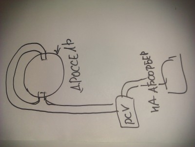

На сколько я понимаю
включение такое
подключение.jpg [ 692.34 КБ | Просмотров: 3492 ]
