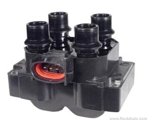

 Заголовок сообщения: Re: троит на холостом
СообщениеДобавлено: 23 фев 2012, 18:39
Я ипу какая у меня там схема :unknown:
сам прикол в том что походу все работает
провода тож звонил-все ОК
значений датчиков найти не могу
Вдуплил только что такое LOOP close
Гляну выхлоп+добавлю массу на двиг
Потом отзвонюсь :popcorn
Ну да еще:
закрыл на холостых дроссель,выставил по сканеру 800 об
прыгают 794-810
СообщениеДобавлено: 23 фев 2012, 18:46
катушка во
по сканеру-ни одного пропуска зажигания
только глухой EGR и ABS не отвечает
больше ошибок нет
СообщениеДобавлено: 23 фев 2012, 18:51
Сообщения: 2326
проверь искру чтоль, ну и провода прозвони.
ненуашо.
СообщениеДобавлено: 23 фев 2012, 18:58
Сообщения: 4103
Откуда: ВОРЗЕЛЬ
ну не надо быть академиком , чтобы понять , что потухший ЕГР дает негерметичность во впуске , и выхлопные газы подсасываются во впуск.
Катушка , судя по всему обычная, с любого 4-цил мотора подходит. Если еще и коммутатор в ней , то вааще тазовская.
