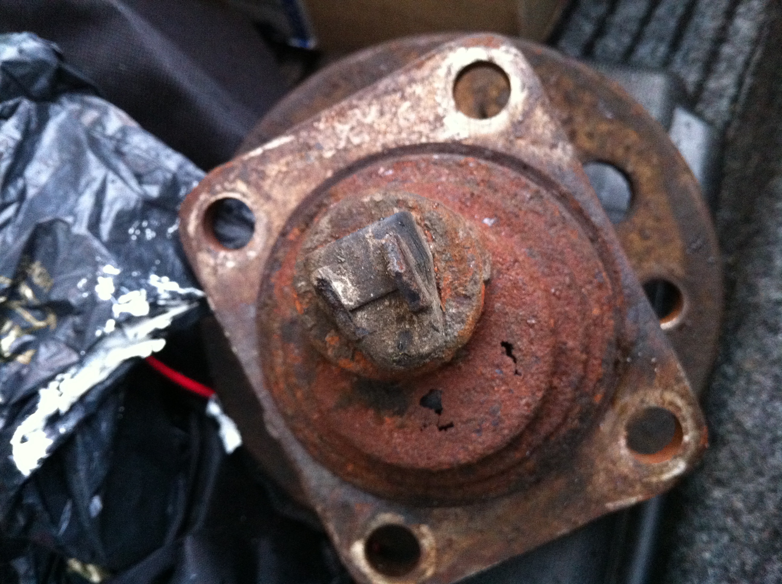

Кстати задняя ступица накрылась из-за раковины в заглушке, ступица эта была бу.
image.jpg [ 1.8 МБ | Просмотров: 3331 ]
